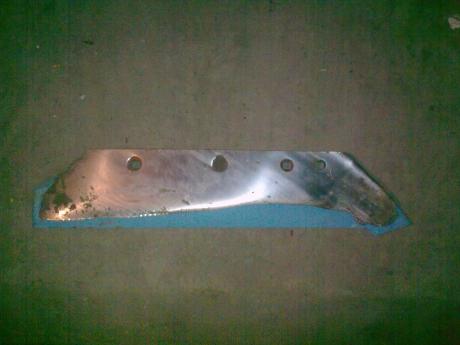

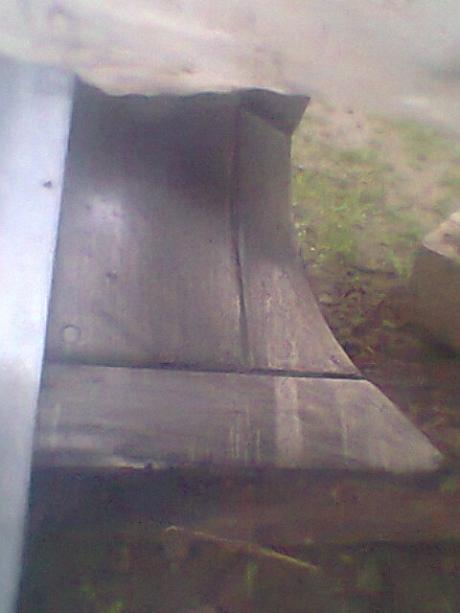

[kep1]Várjuk a szupi vas képét!

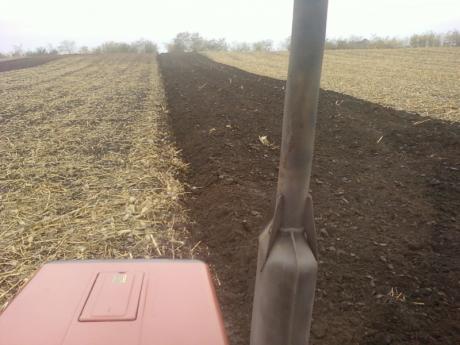

Ez lehet vas probléma is, ha keményfémmel felrakott, lehet hogy vékonyabban rakták fel.De én a helyedbe letenném az ekét sima betonra, és megnézném hogy mind a két vas egyformán fekszik-e a betonon, mert lehet hogy az első jól áll a második pedig orron jár.Ha így van a váz és a táska közé tudsz betenni hézagoló lemezt, hogy egyformán álljon a két vas a talajhoz viszonyítva.
ok.

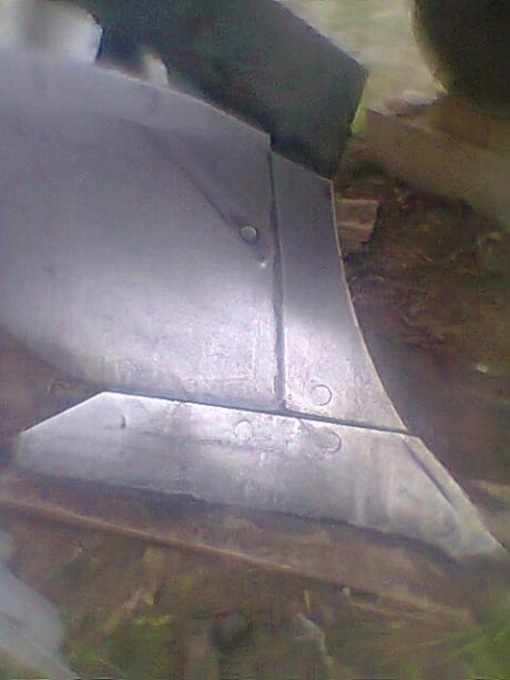

most 3cm-re van előröl mérve de majd akkor 1cm -vel előrébb tolom.
a hátsót már lehet cserélni kellene de az első még bírja vmeddig,egyébként még 1 szezont szántottam vele 10h körül.

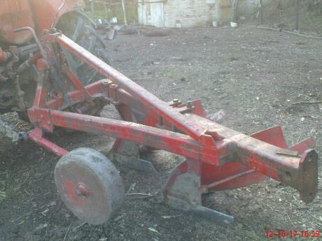

Sziasztok.Kihasználatlanság miatt eladnám a képeken látható Fortschritt b-125 ekémet. 2 fej van rajta .a harmadik hiányzik,nincs is meg .. a köv.számon elérhető vagyok bármikor ! 06 20 322 20 77

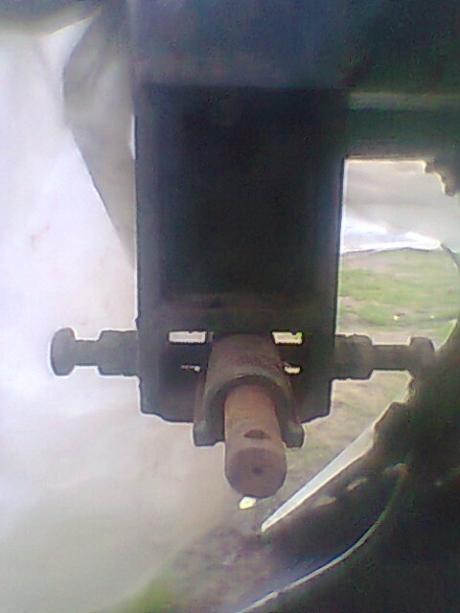

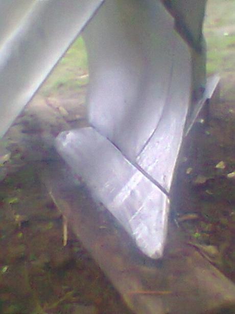

a 4.képen az első ekevas látszik az utólsón pedig a hátsó.
látni rajta a kopás különbséget szerintem.
mit tanácsolsz akkor mit merre csavarjak?
még így használva is mindig az első ekefej több földel dolgozott mint a hátsó pedig nem volt előre billentve.

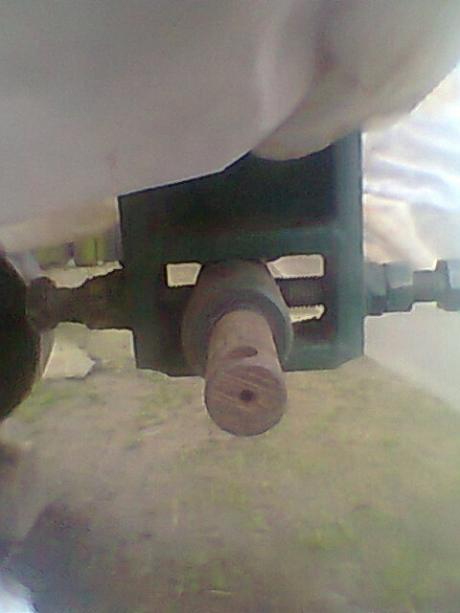

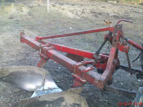

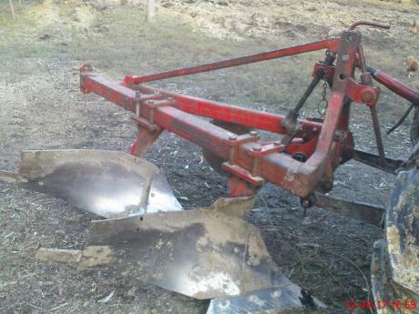

Orosz 3mas ekét hogyan lehet beálítani hogy az eleje ne fogjon nagyot?Brázdában megy a traktor az eke egyenesen álll mindet irányban.Várom tipjeiteket. köszönöm

Vannak az első csavarok a traki hátulja felől,na a bal hátsó kerék felőli csavar minimum két centivel kiljebb legyen csavarva mint a jobb hátsó kerék felőli, érted így?Kicsit keresztbe legyen a gerenda a tokjában.

Ezekkel a vasakkal vígan lehet még szántani, nem kell ledobálni!
Én ezekkel 300ha szántottam(4db), ebből 50ha volt vizes a többi száraz föld. Na ezt le kellett cserélni de csak azért, mert a vas hátoldalán fele anyát már lekoptatta a föld, nem azért mert nem dolgozott jól.
Az ekét úgy hívják hogy: "VOOGEL&NOOT" Nekem azóta nincs gondom, ja meg szármaradványom sem igen
állítottam de most már nem tudom megnézni mert tüzifa munkában vagyok elfoglalva de amint kipróbáltam jelezni fogom milyen lett.

Jó lesz az Legközelebb ,vegyél rá orrbetétest , a kelet agrónál olcsón lehet venni.
Válasz #5436. hozzászólásra
Hegessz az orrára egy csúcsot,ekevasból,utánna ragd fel keményfémmel.Kibír még 100 ha.
ok.

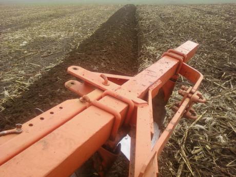

Az első képen legyen még előrébb a gerenda a tokban, egy centivel jöhet még előrébb.
Válasz #5429. hozzászólásra
Az ekevasaid , megérettek a cserér a gerendát még egy kicsit csavard keresztbe adjál még neki egy kis szöget.

Egyforma xarul. Tudod ha "majmot vettél végy annak banánt is"
Válasz #5430. hozzászólásra
Attól, hogy kopott még egyformán kéne neki szántani
Majd teszek fel képet hogy milyen az ekvas
1. tanács: dobáld le ezeket a csutorákat az ekédről, mert ezeket lehet már ócskavasnak sem vennék meg.
Szóval tegyél rá VASAT!!!!!!!
akkor nem fogja még jobban koptatni a hátsó laposvasat?
ja hogy még kevesebbet fogjon?
Válasz #5414. hozzászólásra
Van rajta egy csavar amivel el lehet tolni a Z tengelyt, én azzal csinálnám.
A jobb oldali lakattal húzd odébb az ekét.
Orosz 3mas ekét hogy lehet beálitani hogy az első ne fogjon nagyot?A brázdában minden irányban egyenes az eke.
Válasz #5410. hozzászólásra
Ha le van véve az eke a trkiról.Lazítsd fel a csavarokat rajta mind a négyet.
igen
A négyszögletes gerenda az ekén eddig stim,
megköszönném
