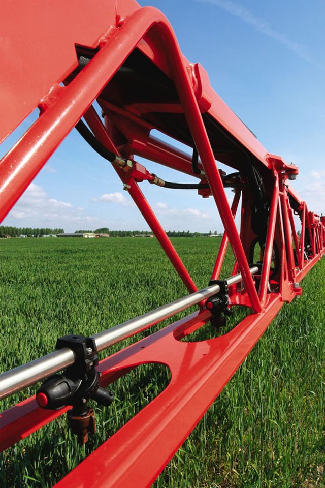

Apróbb problémák voltak vele, ami kellemetlen volt a vegyszerbemosó csöve kidörgölődött, de épp csak annyira, hogy szemmel nemigen veszed észre, viszont fals levegőt kapott és nem szívta ki a vegyszert. Tömlőcsere és félnapi gondolkodás után, hogy merre is húzzuk el a tömlőt a probléma megoldódott.
Ami még megviccel néha az a starguide és az automata szakaszolás. Valami szoftveres inkompatibilitás lehet még ott, mert a starguide ritkán meghülyíti a tellust, de azután, hogy kikapcsolom az automata szakaszolást, majd vissza, pillanatokon belül helyreáll a rend, és egy jó darabig nincs vele gond. Csak erre is rá kellett jönni, mondtam is a forgalmazónak, állítja, hogy ilyen gond az FMC-s vezérléssel abszolut nincs, Isomatch tellusból meg gondolom nem sok fut még a látókörükben. Szerintem valószínűleg ez abból az öszvér megoldásból jött, hogy a starguide-os szakaszolást elsősorban az FMC-hez találták ki, a tellus maga is képes lenne rá, de azért meg külön licence-díjat kell fizetni. Mondjuk egy rakás gyártónál látom ezt, hogy nem kis pénzért adja a hardvert és utána még külön lehúz a szoftveres funkciókért is. Különösebb jelentősége nincs, ezen felül tökéletesen működik a rendszer, a gyenge pontja a starguide, amit nem a kverneland gyárt!
Amúgy rosszat nemigen tudok róla írni egyenlőre, a keret nagyon stabil, nem himbálózik és erős, a tartályt teljesen le lehet üríteni, a mosás is jól működik. A szűrőhöz könnyű hozzáférni , kezelni se bonyolult.

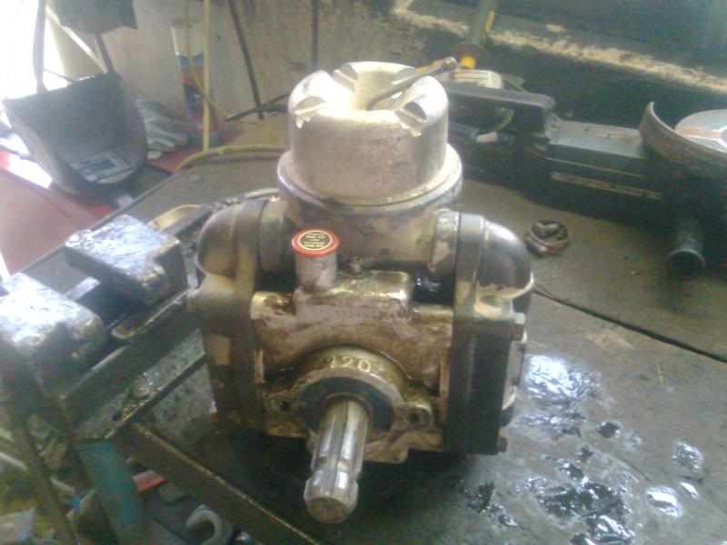

Táblázatot találsz a neten ez a nyomás egységes minden permetezőnél valahol ebben a topicba is feltette már valaki csak meg kell keresned.

Az a légüst szelepe!Nyomásnak kell benne lennie attól függően hogy bárral akarsz majd permetezni az alapján kell beállítani a nyomást a légüstbe.Erre van táblázat.

Vettünk egy rau 600 literes permetezőt, leszedtük a szivattyút, mert üzemképtelenül vettük, jónak tűnik, viszont a tetején van egy szelep, ezzel mit kell tenni? Most nincs benne nyomás, ez mi célt szolgál? Képen látszik.smile confused
