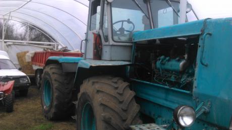

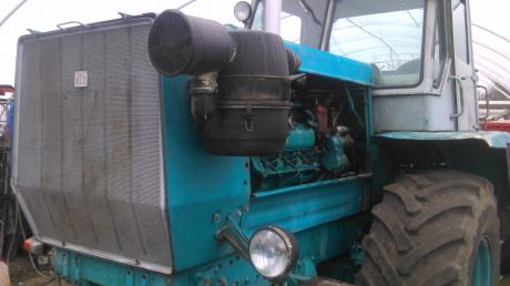

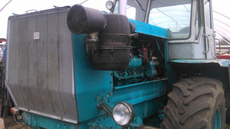

Sziasztok megint én vagyok :D Kedves forumtársaim kérdeztétek hogy felkapja-e az olajat a légzűrőből.... Hát cseréltem ma az olajat kiprobáltam a gépet és igazatok volt....:(
Olyan kérdésem lenne hogy mit tudnék tenni ezzel? kevesebb olajat tegyek? (pont a csíkig raktam ameddig kell) vagy lenn-e más ötletetek?

Érdekes mert nem szoktak tenni olajtükrös szűrőt a turbós mocikra!! Nem szedi ki az olajat a szűrőből???????? Amúgy szépen egyben van a masina! Mennyi óra van benne???
ARES-826 Láttál már ilyen megoldást a légszűrőre?
