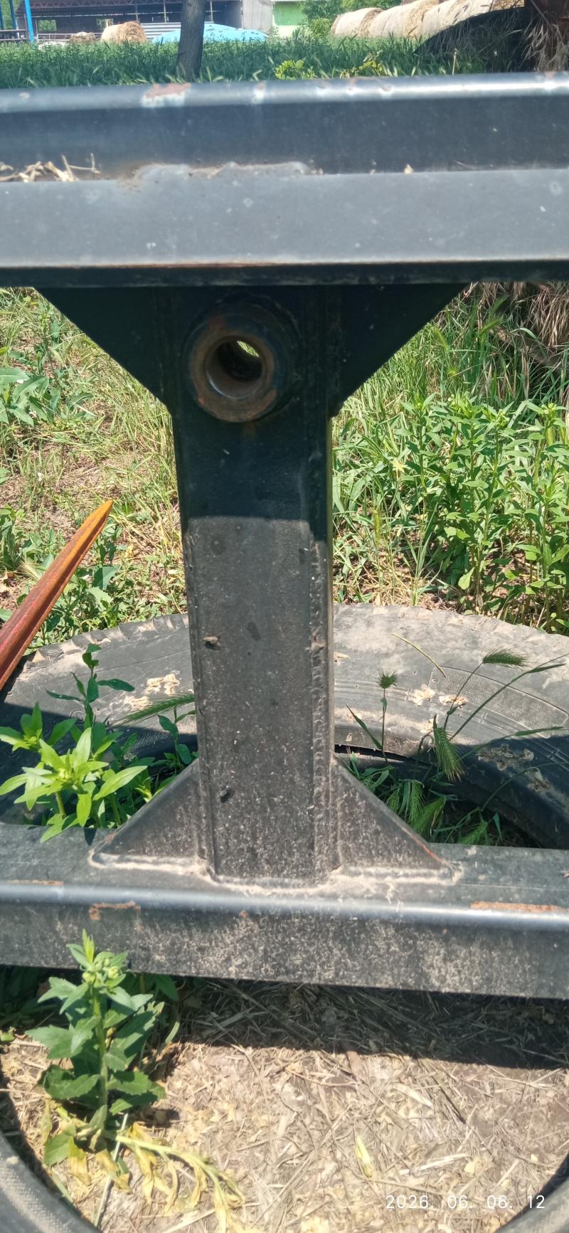

fiatalok, SOS. két tüskés bálatksét át akarom szerelni egy tüskésre, talán könnyebben ki tudom húzni kemény bálából, nem húzom le a kazlat.
terv, hogy egy zártszelvány gerenda, régi két tüske helyére befogatom, és a közepibe meg teszek egy tüskét.
nagy kérdés, 120*120*8-as zártszelványem van itthon, ez jó lenne, vagy ez kevés lesz, és ahogy középre felveszem a bálát, meg fogja csavarni a hosszteneglye körül a zártszelványt? 150-es szána, szalmát kéne emelni, szenázst nem.

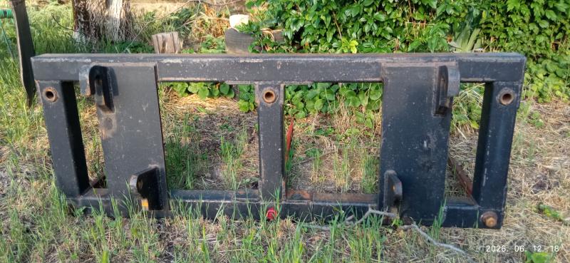

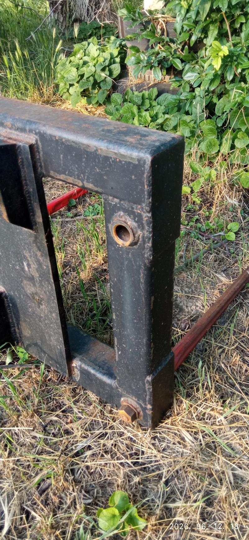

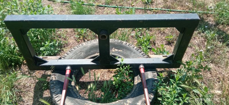

Na itt van nektek mérnök álltal tervezett bálatüske.
150 centi a két szélsők távolsága. Ezzel lehet középen egy 120-130 as bálát, és a két oldalán 2tőt ha úgy van kedvetek. A két egymás feletti 70es tüske meg nem vág be 15 centiket, könnyű kihúzni.
Válasz envagyok2 #2371. hozzászólásáraVagy raktam, és onnan tudom hogy két függőleges 70es tüske sokkal könnyebben kijön, mint egy 100as, a puha közepéből.
Válasz mtz1221 #2370. hozzászólásáraez így van, mert még nem raktatok egyméásra 4 db 150es olyan kemény bálát, mint amilyen keménynek 20 évvel ezelőtt hazudtad a pöcsödet...
Válasz Gumóka #2369. hozzászólásáraMert még nem szúrtad bele rendes bálába. Majdha a másik közelében leszek, lefotózom, azt én terveztem nekik, úgy a legjobb.
Válasz mtz1221 #2367. hozzászólásáraNekünk nagyjából így van, kettő rövid alul meg a kettő távolságának felénél egy hosszabb felül.
Sose volt vele problémám.
Válasz mtz1221 #2367. hozzászólásáraDe okoskodhatsz amennyit akarsz, közepén egymás felett 40-50 centire kettő 70 centis a legjobb.
Válasz mtz1221 #2366. hozzászólására
Válasz envagyok2 #2365. hozzászólásáraKüldj egy smst vagy csörgess meg holnap, majd csinálok képet. Lehet viberen is bacd meg.
Kicsinek pont olyan a tüskéje. Nem e U vas van a közepén befenekelve, és annak a közepén van a tüske. Az ki van már próbálva az elmúlt 10 évben, gépeket is azzal rakom át az udvarba. De át fogom alakítani, mert 1 kis tüske kevés, 1 nagy meg sok. Úgy kéne hogy külön rá valahogy a tüske tartó hűvelyt, hogy legyen a tüskének játéka le fel.
Válasz mtz1221 #2364. hozzászólásáraez éesz a tüske
https://webaruhaz.habi.hu/termekek/79652/balatuske_hengeres_l_910_mm_d_50_mm.html
de itt nem a végére kerülne a tüske, hanem a közepére. a végén persze nem tekeri el,h iszen ott van a rakodó gémjére is fölakasztva, ott nyilván nem tudja megtekerni, kérdés, ha középre ezt az egy tüskét rakom, akkor ezt az anyagot megtekeri, vagy nem?
a bála magja kicsit puhább, azért gondolom,hogy onnan könnyebben ki tudnáém húzni, mint a két széléból akettőt, ahova benyomni se tudod már... vagy nem?
Válasz envagyok2 #2363. hozzászólásáraTe beteg vagy. Nekem egy fektetett H betű alakú van két vége is becsinálva. 80x80x 5 ös anyagból. Két végén alul felül két két 70es tüskével raktam kettesével a szenázs bálákat. Sokkal könnyebb két 70est kihúzni, mint egy 100as tüskét.
