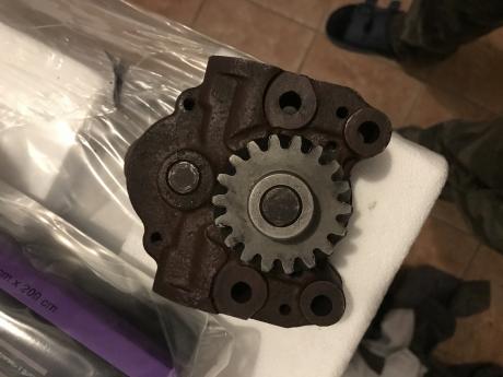

Hello. Zéger gyűrűs olajszivattyut Magyarországon lehet valahol kapni?? mert felhívtam ahol van a htz s gyártmány azis préselt. Vettem idáig kettőt mindegyik körbe görög ha lefogom.

Hello meghozták az új szivattyut ugyan az egy fokkal jobb de ha befogom körbe forog s egy helyen kissé akad is

Válasz Adrián m #24382. hozzászólásáraHTZ gyártmány jó lehet! De kérj róla képet! Ha olyan, mint amit vettél- akkor ne vedd meg!

Válasz Adrián m #24377. hozzászólásáraHa olyan, mint a képen látott, akkor jó! Zeeger gyűrűs megoldás. Belül nem látszik, mit építettek bele.

Válasz hajdumaria75 #24370. hozzászólásáraNézem a képeket amelyik zégergyurus az lehet a jobb
ezt a lengyelek csinaljak pelsejezve van a tengej mindket oldalon nem veszit olajat eg es afold a habishoz kepest
