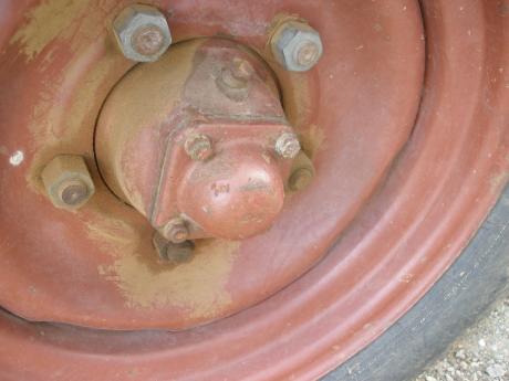

Ne aggódj a kerékagyas dolog miatt. Egyébként ha az vigasztal akkor megnéztem a könyvem mellékletében a feltöltési űrtartalmakat, és azt írja egészen pontosan hogy:
A mellső kerékagy és sapkája - 0,18 liter ЛИТOЛ-24 vagy1-13 kenőzsír.
Cirill betűs azt nemtudom mit jelent(gondolom olaj),de említi a kenőzsírt is, csak azt nem tudom hogy akkor minek a leeresztő/beöntő csavar. Lehet valami hígabb zsír lehet. Lényeg hogy a kenőzsír se rossz, csak a gyakorlatban inkább az olaj terjedhetett el, valószínűleg a könnyebb kezelhetőség miatt. Na ne csüggedj, jó pap is holtig tanul.

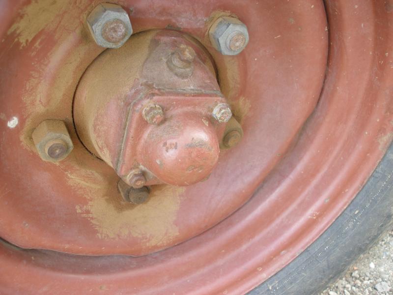

Oda mentem ránéztem a kerékre és a leeresztö csavarra.Kész.már látom is az igazat.Légyszi idd meg a sört...Szégyenlem magamat.

Szeva. Le cseréltem az agyból az olajat de előtte átmostam gázolajjal.

Zsírozásnak semmi köze a kerékagyhoz.

Szeva Hajtómű olaj 0,07l kell.

A zsírozást zsírzószemről csináljam ami a felni túloldalán található? Ugyanebbe az agyba kerül onnan bele vagy esetleg az egy másik helyre?Köszönöm

Ne olajat tegyél bele,hanem zsirozd meg.

Megint kérdésem lenne.Ti milyen olajat tesztek az első kerékagyakba? A fenti csavaron lehet leengedni és feltölteni is ( a kerék megfelelő állása esetén persze) ha jól tudom. Köszönöm

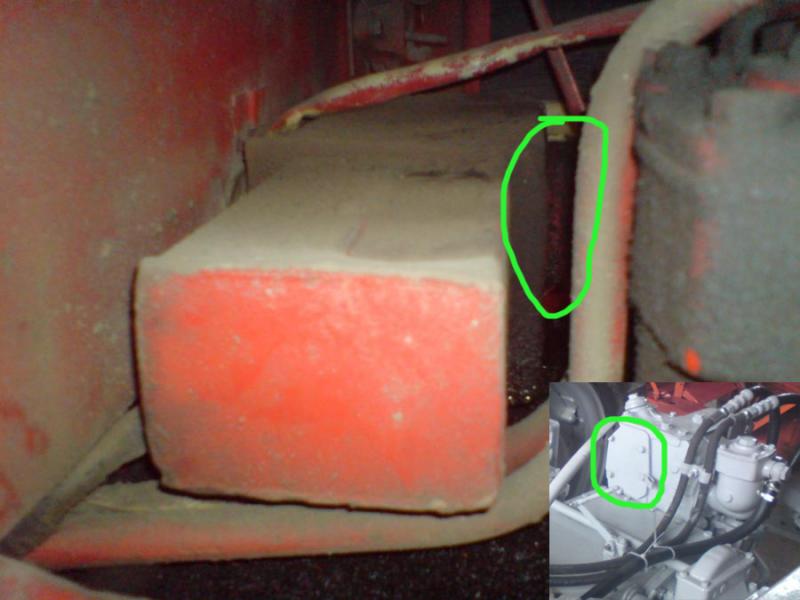

Régebben már kérdeztem, kaptam is választ, hogy plusz hidraulika tartály.
A kérdésem a következő lenne:
-A képen látható jobb alsó bekarikázott részhez van csatlakoztatva ez a tartály? Vagyis ha a nívó szintig feltöltöm, akkor ez a plusz tartály is feltelítődik?

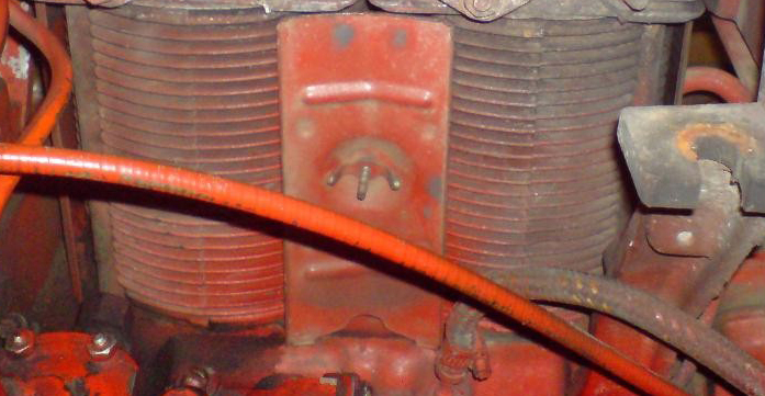

Így néz ki, de szélesebb verziót is láttam már ebből a lemezből.

A traki 2 henger bordái között egy lemezkének kell lennie. Itt nincs fent , gondolom épp ez miatt a lemez miatt.
Az a lemez a levegőt osztja el a bordákra! A képen látható szárnya anya fogná fel.
Tehát ha leszednéd ezt a fűtéshez való lemezt, akkor olyan légáramlat elosztó lemezt kellene oda tenni! Nem hiába tette oda az orosz.

De így nyáron szerintem érdemes lenne kivenni ezt a lemezt, hogy az amúgy is meleg levegő szabadabban távozhasson a hengerek mellől.
Télen jó nagyon ugye, mert jó, ha ott marad egy picit a meleg levegő. De nyáron inkább szabadon áramoljon ki a levegő!
Tehát az én véleményem, hogy szerintem szedd ki a hengerek mellől, ha könnyen kiszedhető! smile rolleyes

Az a lemez a fűtéshez kell. A furatba kell egy cső,a csőre egy tömlő ,és azt bevezetni a fülkébe és kész a fütés.smile biggrinsmile biggrinsmile biggrin
