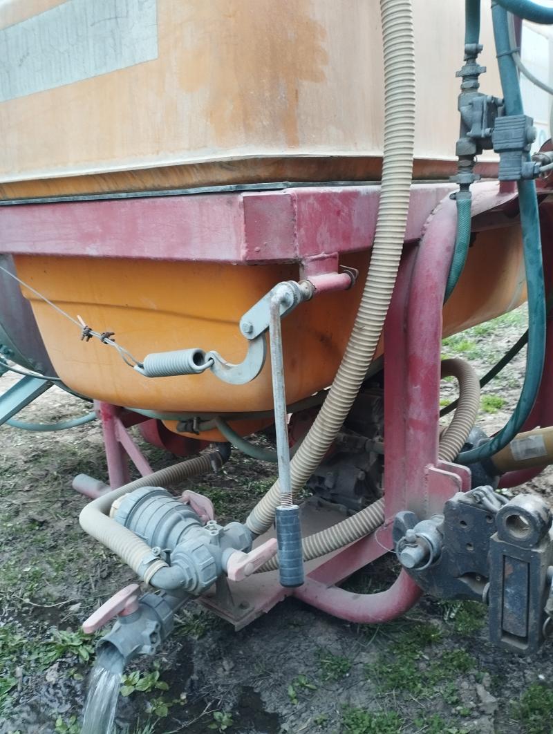

Válasz zozobp #477. hozzászólásáraA szűrőház hátsó végén ha kiveszed a sárga részt, oda tudod csatlakoztatni. A nagy hollandert ne tekerd le, csak a sárgán kell valamennyit fordítani és úgy ki tudod venni belőle.

Tudnátok segíteni hogy forrás 600 axin hová kell csövet kötni hogy felszívjon ibc-ből?axi
