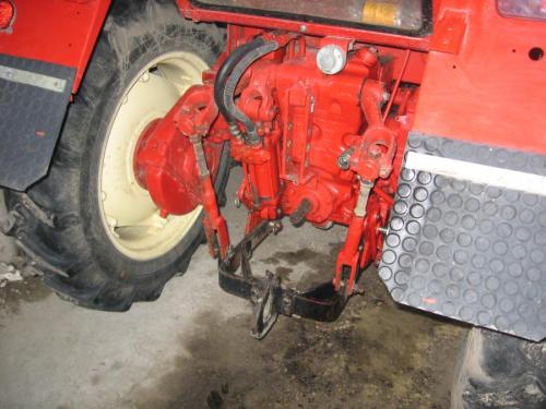

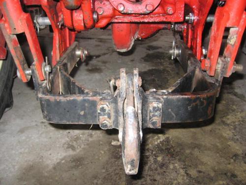

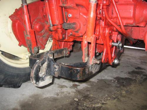

Helló! Gondolom erre gondoltál:
A kampó gödre nekem kb. 38 cm-re van a földtől.

Tudna valaki küldeni fényképet a traki hátujáról. Nem igazán tudom hogy hogyan lenne a gyári helyzetben a kampó.Én is egy ( leveles tárcsát használok vele, igaz árulom mert erre inkább a homok a nyerő!de kötött talajban semmi gond!
