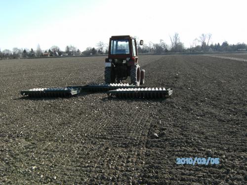

#4429 Árpy
2010-03-04 20:58:24
Válasz #4422. hozzászólásra
smile biggrin
Nem tuningnak szántam, de kezd így tetszeni a sárvédő!
Nemrég emeltem meg középállásba a traktort, de az első sárvédőket még az előző tulaj hegesztéssel rögzítette..így nem tudtam mit kezdeni vele egyenlőre.
