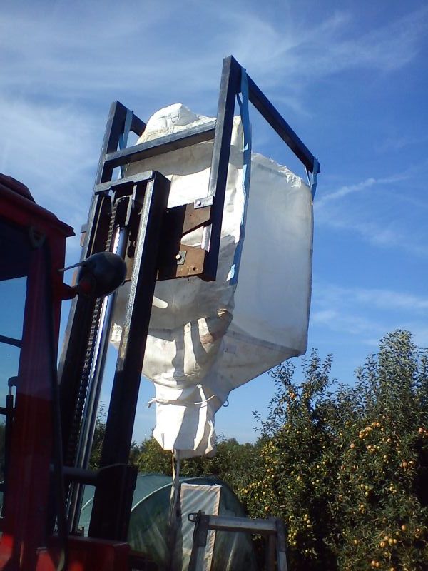

#64 Mtz 550E
2014-08-29 19:03:55
Hali!
Segitséget kérnék tőletek léalmát szeretnék önteni pótkocsira a képen látható megoldással! Csak a kivitelezésben az a hiba hogy nem tudok már magasabbra emelni! Kinek milyen tanácsa vagy ötlete lenne esetleg?
#63 roli555
2014-08-06 13:22:01

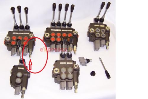

#43 szulek
2011-10-23 17:13:50
Válasz #42. hozzászólásra
Nem tudom mi lehet. Én a vezértömböt traktorra szeretném rakni, és nem tudom hogy a kormányorbit nyomóágát hova kössem. És ugy gondoltam hátha erre a csatlakozásra lehet
#42 Sz J
2011-10-23 15:49:18
Válasz #41. hozzászólásra
résolaj nem lehet esetleg?
#41 szulek
2011-10-23 15:42:50
Hello! Van egy a képen látható vezértömböm csak régebbi változatban. A képen benyilazott részhez mit lehet kötni? Orbit kormány nyomócsövét? Mert megnéztem egy Nissan targoncát amin az orbit kormány nyomócsöve erre a csatlakozásra volt kötve.
Válaszotokat előre is köszönöm!
