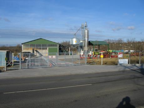

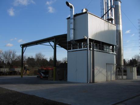

#354 agrozsolt
2012-03-02 20:50:25
A száríó technológiája 72 milla + a raktár a féltetővel 30 milla + a sallangok...
A teljesítménye nekünk elég. Kicsik vagyunk mi........smile rolleyessmile confusedsmile thumbup
#353 szanberg
2012-03-02 20:48:43
Válasz #346. hozzászólásra
Kitárolni illetve szárítóból a magtárba vinni az anyagot póttal vagy billencsel kell igaz???
Közelebbi fotód nincsen esetlega rendszerről?
teccik a dolog! Azok a nagy bitang szárítók nem teccenek főleg mert nem is lenne rá szükség de egy ilyen aranyos történet tök jól néz ki és ügyes lehet.
látod Drenthe az a nyavajás akg-s lóvé mi mindenre jólett volna...
#351 szanberg
2012-03-02 20:30:15
Arra lennék leginkább kíváncsi mennyibe fájt a szárító a mellette lévő tetőszínnel tartályokkal összesen ahogyan a képen látni!?!?!?!?
Nem kellett volna nagyobb teljesítmény?

#347 agrozsolt
2012-03-02 09:49:30
Itt van még egy közelebbi kép!
#346 agrozsolt
2012-03-02 09:48:07
Látom beszélgettek a szárítókról. Mi tavaly építettünk egy Hevesgép-es telepet. Folyamatos MECMAR-ral ( RT 275 ), 10Tonna/órá-t tud 10 vízfoknál, de ez a szám borzasztóan csak tájékoztató jellegű, mert ahogy ti is írtátok nagyon függ a külső hőmérsékleti és páratartalmi állapotoktól. Mi egy szezont már végig csináltunk, tartályos gázunk van ( FLAGA . Az előzetes számítások alapján ez volt a legjobb megoldás, mert csk 6 millát kellett volna fizetni az E-Onnak hálózatfejlesztésért és rácsatlakozásért. A másik, hogy szerintem ( és a Hevesgép szerint is )a tartályos pb gáz fűtőértéke sokkal jobb, mint a földgázé, eleve ellenőrízhető a minőség és minden szállításkor megmérjük az autót. ezért ellenőrizhető, hogy mennyit is kapunk. A felhasználás nagy átlagban 25 Ft/vízfok, ami jónak mondható. A Hevesgéppel nagyon megvoltunk elégedve, maximálisan korrektak voltak és mindenben segítettek és még most is segítenek. Ha valakit érdekel valami nagyon szívesen segítek. Írjatok.
Üdv.!

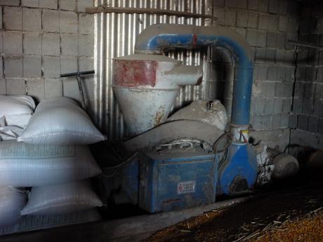

#338 Zoli 63
2012-03-01 23:15:36
Válasz #336. hozzászólásra
Ez szivja , és a ciklonjában leválasztódik a szem, és már fújja tovább .
#337 Zoli 63
2012-03-01 23:11:26
Ez kmét mellett, a Városfőldi sert telep bejárójánál lévő raktárban volt, levegős csővekkel tudtak kanyarodni is az ivekkel , igy lebegve lehet h nem törte annyira ,mintha csigalevél forgatná-tólná .
