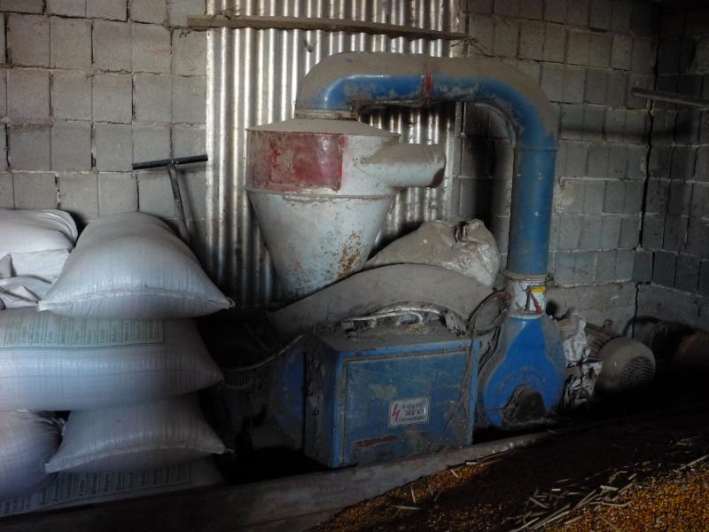

Itt van még egy közelebbi kép!
Látom beszélgettek a szárítókról. Mi tavaly építettünk egy Hevesgép-es telepet. Folyamatos MECMAR-ral ( RT 275 ), 10Tonna/órá-t tud 10 vízfoknál, de ez a szám borzasztóan csak tájékoztató jellegű, mert ahogy ti is írtátok nagyon függ a külső hőmérsékleti és páratartalmi állapotoktól. Mi egy szezont már végig csináltunk, tartályos gázunk van ( FLAGA . Az előzetes számítások alapján ez volt a legjobb megoldás, mert csk 6 millát kellett volna fizetni az E-Onnak hálózatfejlesztésért és rácsatlakozásért. A másik, hogy szerintem ( és a Hevesgép szerint is )a tartályos pb gáz fűtőértéke sokkal jobb, mint a földgázé, eleve ellenőrízhető a minőség és minden szállításkor megmérjük az autót. ezért ellenőrizhető, hogy mennyit is kapunk. A felhasználás nagy átlagban 25 Ft/vízfok, ami jónak mondható. A Hevesgéppel nagyon megvoltunk elégedve, maximálisan korrektak voltak és mindenben segítettek és még most is segítenek. Ha valakit érdekel valami nagyon szívesen segítek. Írjatok.

Ez szivja , és a ciklonjában leválasztódik a szem, és már fújja tovább .
Válasz #336. hozzászólásra
Ez kmét mellett, a Városfőldi sert telep bejárójánál lévő raktárban volt, levegős csővekkel tudtak kanyarodni is az ivekkel , igy lebegve lehet h nem törte annyira ,mintha csigalevél forgatná-tólná .
