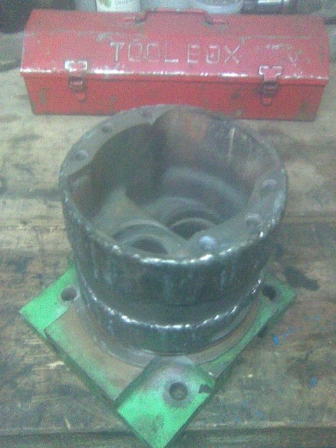

#29 monolit
2016-04-06 09:57:59
Válasz tothstvanlenovo #28. hozzászólásáraA derekat fel lehet hegeszteni és újraesztergálni.
A derék csapja az edzett nem kopik, csak a persely. Vettem hozzá csapágyfémet (ólombronz), abból ki lehet esztergálni. Még van is belőle valahol nekem. Cső, így nincsen sok veszteség.

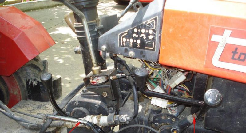

#27 monolit
2015-12-06 17:07:02
A képen látható, nyilakkal jelölt karokkal kell variálni, a matricán láthatóak az üres közök a váltókaroknál.
#26 monolit
2015-12-06 16:45:59
Válasz makettes #25. hozzászólásáraSzia!
Természetesen tud álló helyzetben is dolgozni.
A váltó karoknál a sebességfokozatok között van üres fokozat, azokat kell használni hozzá. Az irányváltót üresbe tenni, a sebességváltón a fokozatot kapcsolni.
Hátramenetbe kapcsolva a TLT forgásirányát is megtudod változtatni.

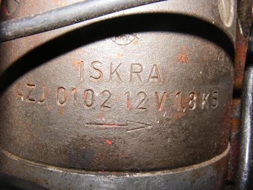

Szia! Honnan vettél ilyen önindítót
Nekem is erre lenne szükségem ISKRA AZJ0102 vagy Bosch 0001 214 002. Tudnál nekem segíteni, hogy hol találok ilyet!

#15 JOOCÓ
2012-02-15 13:14:42
#14 JOOCÓ
2012-02-15 13:11:45
Válasz #13. hozzászólásra
Kösz konkrétan arra lennék kiváncs,hogy az önvény mivel lehet felhegeszteni.Mer a Pasqualém közepét co-val hegesztették fel és nehezen esztergálták meg mert igen felkeményedett .Még egyszer nem merem oda vinni mert kidobnak vele együtt.

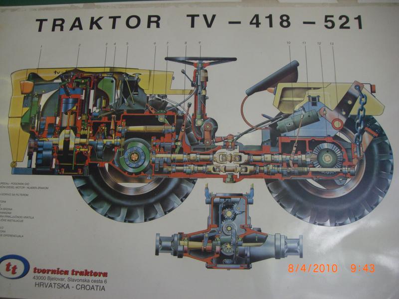

Itt van egy keresztmetszeti kép a Tomo Vinkovics kistraktorról, jól jöhet...

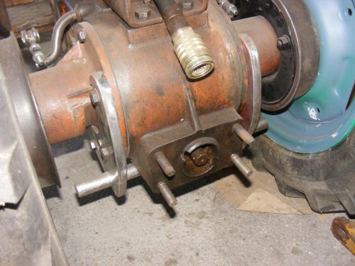

#11 JOOCÓ
2012-02-13 11:50:56

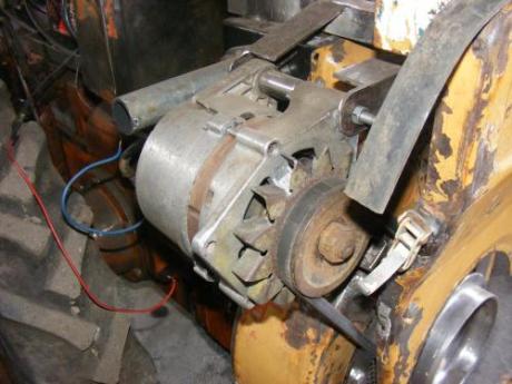

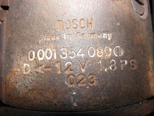

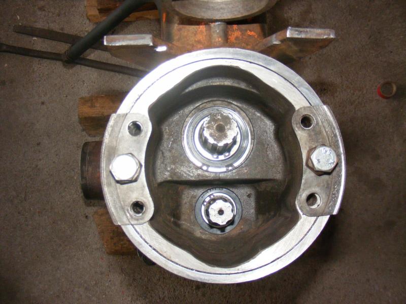

Válasz #10. hozzászólásra Önindító már van ,generátort feltettem mert most is 15200ft a feszültség szabályzó .Öcskös tv 418 darázs derekával van a nagyobbik baj azt nem tudom hogyan lehet könnyen javítani. A két csapszeg is lóg esetleg érdekelne majd.Menyibe kerülne ? Sajnos most nincs idömrá megjavítani.Netröl szedtem a képet konkrétan ezzel van a baj.

TV-418 darázsdererka kivan kopva javitott már valaki ilyet?Várom hozzászolásaitokat.
Igen nekem vannak javitáshoz valo tulméretes csapszegeim

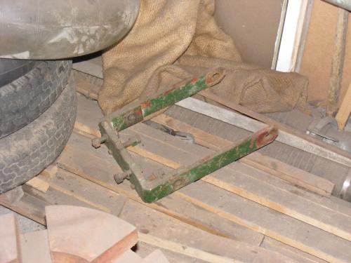

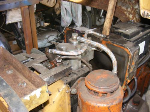

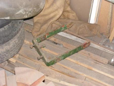

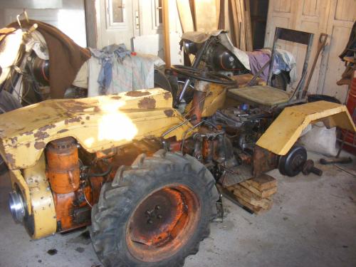

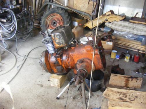

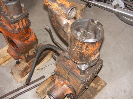

Sziasztók! Akit érdekelnek ezek a régi traktorok tölük kérdeznék párat .Nem tudom a képekröl mennyire látszik a karter szúszógóját belevezettem a légszüröbe,nem lessz valami kárósodása a motornak?Kétpontós hidraolikája volt átalakitsam 3 vagy maradjón csak 2 pontosnak?Sajnós bekelett szerelnem egy generátórt mert a gyári feszültség szabájozó igen drága .Valakinek nincsen kardán átalakitója ehhez a tipúshóz?

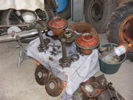

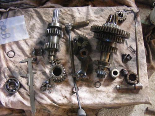

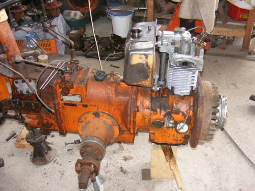

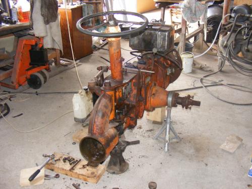

Képek a felujításról.
