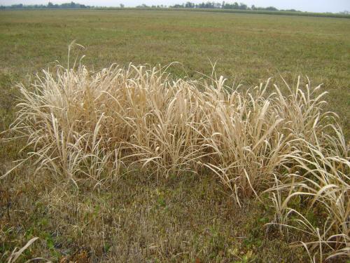

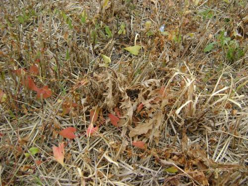

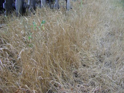

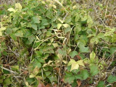

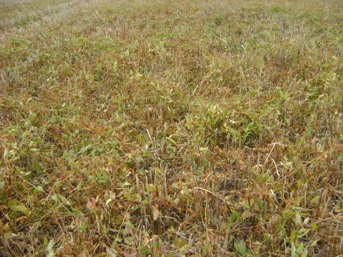

#35 Vadmalac
2009-08-15 20:46:58
Itt vannak a beígért képek:
Van itt szeder, folyófű, aszat, nád, vaddohány (ezt pont nem fényképeztem), meg minden mi szem szájnak ingere.
A nádon csodálkozok a legjobban. Az totál lefehéredett. De lehet, hogy az egyszikűek hamarabb kifekszenek, mert a forgóban is elszáradt teljesen valami fűféle.
15 nappal permetezés után:
