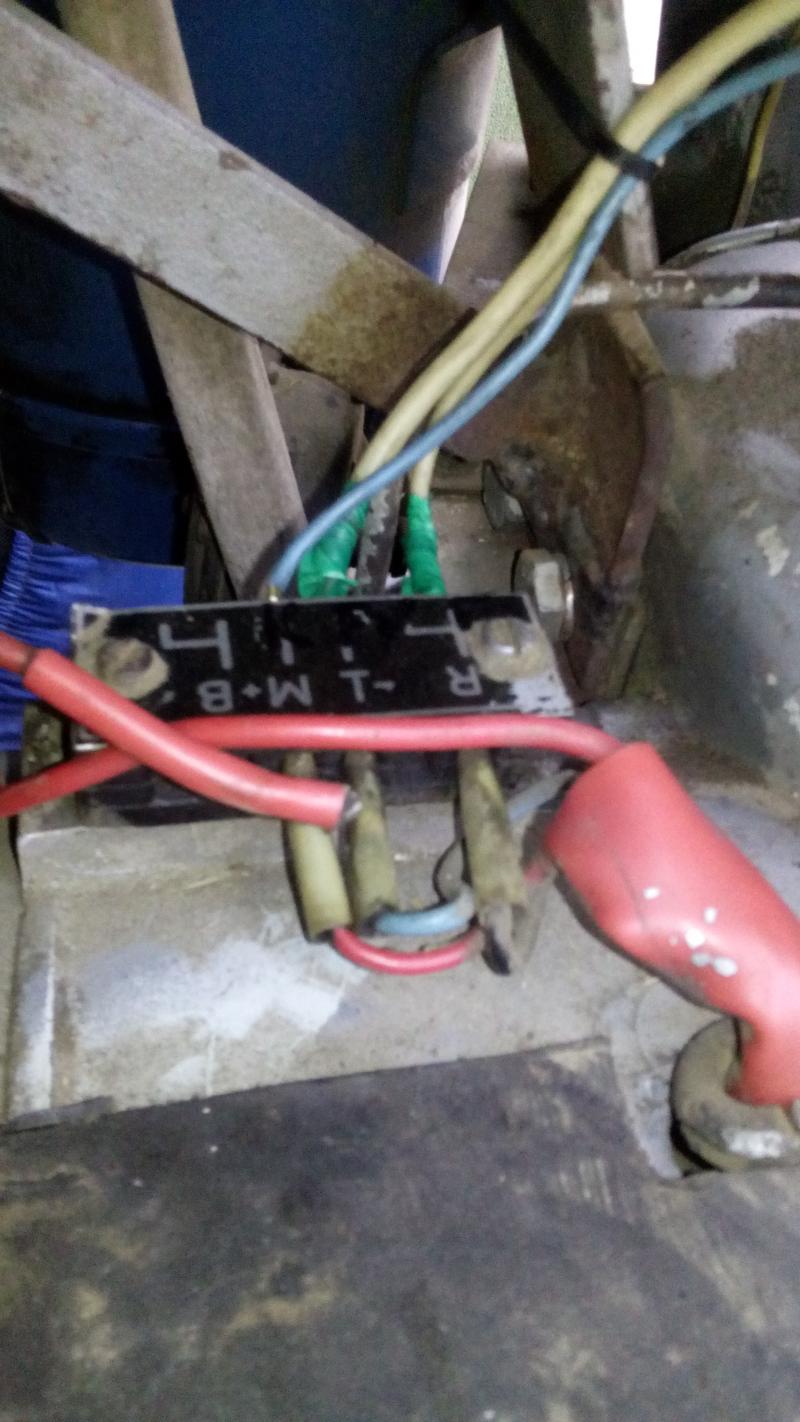

#621 shimano01
2015-03-31 20:06:44
Valaki megtudná mondani,hogy a kèpen látható piros kábelt hova kell kötni illetve,hogy mire szolgál???

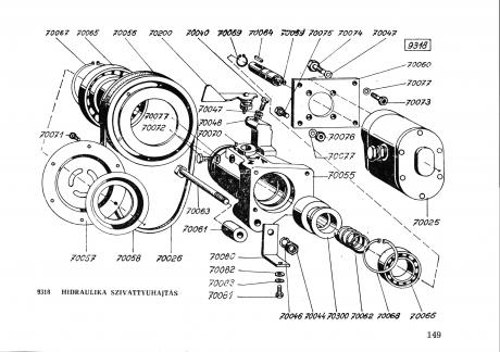

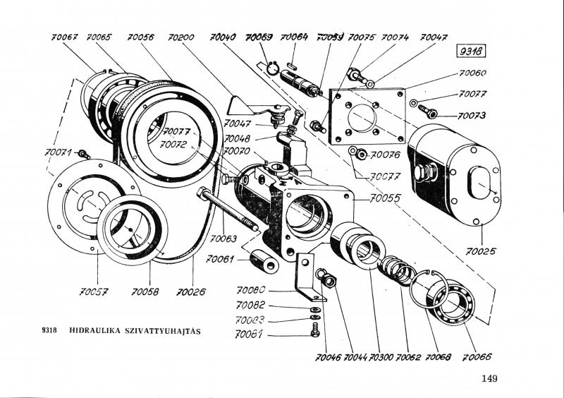

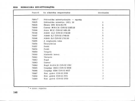

#619 Kamionos
2015-03-20 09:15:49
Válasz #618. hozzászólásra
Kb. 10 hozzászólással ezelőtt volt téma. smile hammersmile hammersmile hammer
9,5x8x75-ös.
De egyébként középállásba teszed a szivattyút, egy spárgával meg leméred és csók.
smile thumbupcoolsmile thumbupcool
#618 shimano01
2015-03-19 19:02:23
Annak az ékszíjnak a mérete érdekelne ami a főtengelyről hajtja a hidraulika szivattyút.
köszismile wink

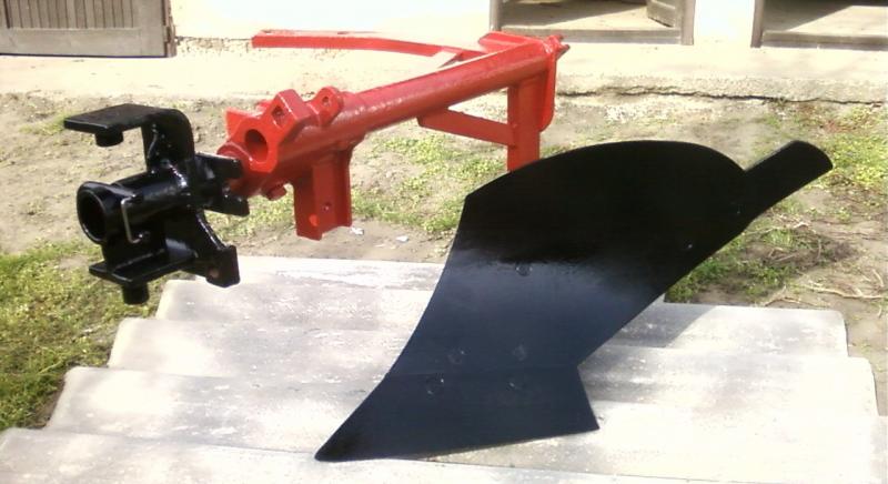

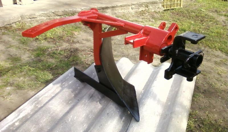

#615 bt66
2015-03-11 13:57:15
Üdv, hátha valakit érdekel.
Van egy eladó, nekem már fölösleges gyári PON-25 váltvaforgatós ekém, a képen látható hiányos állapotban, azaz csak a balos ekefej van meg! Érdeklődni e-mailban! Sátoraljaújhely mellett.

#607 Gábor Gábor
2015-03-04 11:18:33
Válasz #606. hozzászólásra
Autosbolt. Spárgával megméred az lessz a minta))

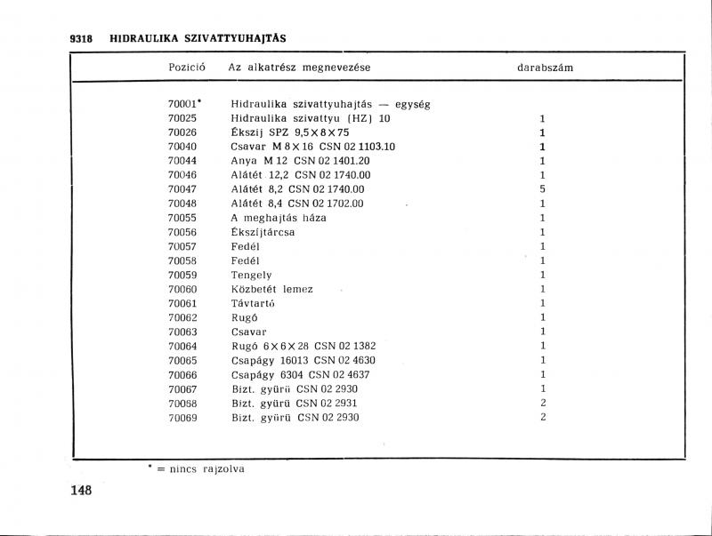

#606 ures
2015-03-04 11:02:14
Hidraulika szivattyúhoz ékszíjat honnan tudok vásárolni?
Nem tujátok a méreteket?

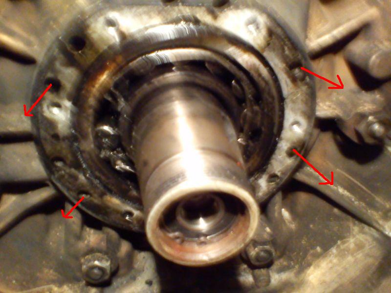

#594 (Claastra)
2014-11-21 17:12:26
Válasz #592. hozzászólásra Vedd le a hengert,és vedd félbe a bilokkot,a képen látható 8-as anyákat letekered és félbe lehet szedni a blokkot
#593 Plútó
2014-11-21 16:07:05
Még nem szereltem ilyet,de ha nekem kellene kivenni én ráheggesztenék a csaágyra mindkét oldalon 1-1 nagy alátétet.Abba beleakasztanám a csapágylehúzót és kihúzatnám a helyéről.Persze ezzel a módszerrel a régi csapágy az kuka.A furatokat nem tudom mi célt szolgálnak.
#592 Mtz 550E
2014-11-20 19:57:00
Hali!
Főtengely csapágy cserében tudnátok segíteni? Hogyan lehetne kivenni a helyéről? Mert a főtengely megfordul benne! A piros nyílal jelölt lyukak azok mik kisebbek nagyobbak mire szolgálnak?
