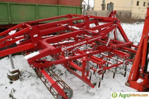

#275 JoseyT
2010-01-03 20:45:09
Válasz #274. hozzászólásra
ez Germinator, a legkisebbKongskilde

#270 JoseyT
2010-01-03 20:33:41
Válasz #264. hozzászólásra
a germinátor az a kapa, nem a rögtörő smile biggrin
viszont a skandik nagy előszeretettel használnak rugósfésüt elmunkáláshoz
