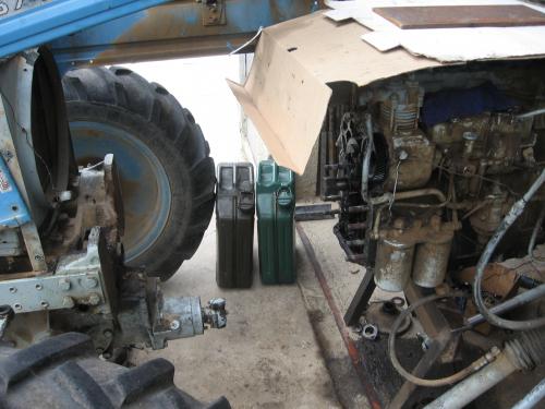

#515 N
2009-01-01 19:28:36
Válasz #514. hozzászólásra
Szétszedtük a kompresszor ameddig birtuk és meglett miért nem birtuk kikapcsolni a kompresszort az előző vad gazdái kiszedték az egész kapcsolószerkezetet és betettek egy gyűrűt a tengelyre hogy ne birjon lecsúszni és igy nem lehet kikapcsolni!!!!!
Szerinted lehet kapni kapcsolót hozzá???
#514 Hús Futár
2008-12-30 22:18:43
Válasz #513. hozzászólásra
Nekem már egységes kék minden az idősék elintézték 6 évvel ezelőtt bár már ráférne újból egy festés de előtte már homokfújózni kell mire lejön a sok festékréteg .
Zöldes drappos kererék szín volt valószínüleg még gyári festék mert jól meg állt rajta a kék de a fülkéről lejön lassan az tuti többször volt már fújva .

#512 N
2008-12-30 22:11:37
Válasz #511. hozzászólásra
na majd aholnap a faterral nekiesünkés szétkapunk mindent!!!
Az adagolót is levesszük elvisszük adagolóshoz hagy nézze át!!!!
A kompresszort meg kiiktatjul ugy se kelll!!!!!
#511 Hús Futár
2008-12-30 22:06:55
Válasz #510. hozzászólásra
Gondolkodom mert 3 éve csináltuk miis mert kopott volt a kapcsolóköröm . A vezérlésről kapja a hajtást de a kompresszor és az adagoló között jön fel ha jól emlékszem .
#510 N
2008-12-30 22:00:12
Válasz #509. hozzászólásra
Lehet hogy nem az de én leszdtem a kopresszorelőtti kis pajzsot és ugy láttam h a főtengelyhez kapcsolódó fogaskerék hajtja a kompresszort!!!!!
szerintem az lesz hogy leszedjük a kompr.hengerét majd holnap oszt kibelezzük mert a kapcsolószerkezet egyáltalán nincs benne és be se lehet látni mivel ott kb 3 lyuk van!!!!!
elég köcsög megoldás hogy együtt van öntve a amotorral a kompr. !!!!
#509 Hús Futár
2008-12-30 21:53:35
Válasz #507. hozzászólásra
Ha emlékeim nem csalnak nem a kompresszoron keresztül jön a hajtás . Ha meg akarod tartani a kompresszort akkor szerezz bele egy kapcsoló szerkezetet he meg nem kell akkor kibelezed és kész .
