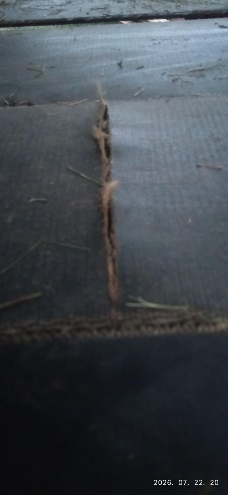

1 heveder szar, mit ajánlatok, próbáljam meg a helyén megvulkanizélni , hogy kéne ha igen ?

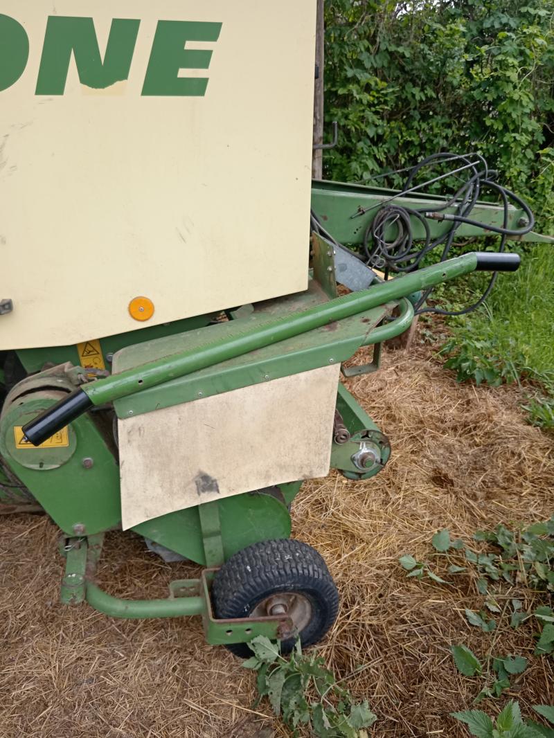

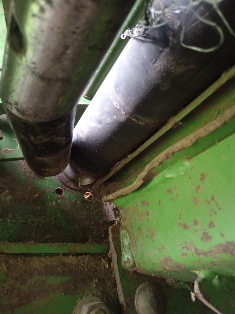

Válasz UE-28 #1793. hozzászólásáraÜdvözöllek a kis hengerek előre állnak a traktor felé. A tartó csövet lehet egy keveset elforgatni mert a két csavarfurat ovális. Működés szempontjából olyan mint egy szállító szalag, ott is amerről jobban volt feszítve arra tért el a szalag.
Válasz mtz1221 #1792. hozzászólásáraLehet a képen nem jól látszik, de az alsó képen nem lefelé, hanem hátrafelé állnak a szelso gumi hengerek.
Mivel a vas csovet fentről rogziti ket csavar, ami nyilvan nem átmenő, ezert a hengerek allassat csak ugy tudtam valtoztani, hogy a cso eddigi jobb oldala nost balra kerult, igy ertem a 180 fokos fordulatot.
Válasz UE-28 #1789. hozzászólásáraBiztos nem lefelé kell azoknak állnia, amerre forog a bála, szóval nem lett volna 90 fokot elég fordítani rajta?

Krone RounPack1250 az alany.
A problémám, higy a hálót szétfeszító kis gumihenger csereérett lett, amióta megvettem ez a 2 kis henger a traktor felé, tehát előre állt, de logikailag és a konyv szerint is a hálót akkor húzza szét a bála szélére, ha ez a két kis henger hatrafele áll...
Gondoltam most kiveszemem az egészet a cseréhez, imbuszkulccsal csavar ki, tengely a hengerrel együtt ki, jött a meglepi, hogy a tengely egyenes! Igy elképzelésem sincs, hogy miként lehet ezt egyenesen vagy akar hátra felé állítani...
1 dolog jutott eszembe, hogy a vascso, aminek a ket szélén van ez a henger, 180 fokban megforditom, igy az eddig elore allo henger most hatra felé fog... Igen ám, de ez sem jó, mert akkor visszacsavarozva hozzaer a gumihenger, masik priblema hogy a jobb oldalon a nutos laposvassal igy bem lehet reteszelni...
Kérdés az, hogy mikent tudom ezt állítani, mert a gyári Krone konyv annyit ír, hogy 16 os kulccsal 2 csavar meglazit, es a kis hengereket a kivant szogbe lehet allitani....
Köszönöm
