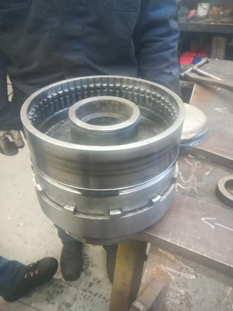

Válasz Sk Laci #8935. hozzászólásáraSzia .
A történet két részből áll.
A gép egy Ursus 1634 , eredetileg 4 fokozatú váltóval . A váltó nem bírtahatta a strapát , így lecserélték egy bontott 16145-es váltóra , valószínűleg minden javítás nélkül . A váltó szivattyút cserélni kellet volna , mikor rájöttek , hogy gond van , fogtak egy száll 8-as betonacélt , bent a gépben a dob és a fogaskoszorú hézagját áthidalva , két oldalról teljes kerületen meg hegesztették .
Bontani valószínűleg majd lángvágóval lehet majd .
Eddig használtam így , de most utoléri a javítás , eredeti állapotra ,4 sebességesre akarom visszaalakítani , csak középnehéz munka lesz a dolga , a nehézre van nagyobb gép . A váltó cserét ez indokolja .

Robikával egyeztess .

Válasz Sk Laci #8935. hozzászólásáraNem vagyok szaki:-) Tf kollégát kérdezd...
Válasz csoppika #8933. hozzászólásáraNem ész nélkül hegeszteni mindent,..... nem árt gondolkodni is előte egy kicsit, melyik részt lehegeszteni.
És miért kellet váltót venni bele? Lekapcsolod azt a házat, ahol a power van a mech. Sebváltó részéről, esetleg egy tengelyt elvágni, ha netalán tán valakinek anyi esze volt, hogy a tengőhöz hegesztet, és megvan. Nem értem miért kelet komplet váltót emiat venni bele.
