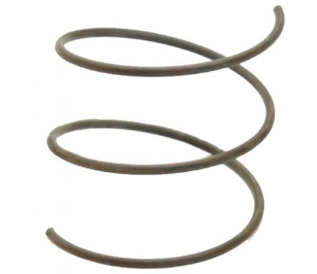

Válasz MIHI10045 #8506. hozzászólásáraA béka a szalag
A nyúl a lamella
Bizonyíték ha nincs olajnyomás nem bírja összenyomni a lamellákat és felengedni a szalagféket és kidobálja a nyulat
mert mikor átkapcsolsz ráengeded az olajat a lamella dugattyúra mega szalagfék oldó munkavégzésre
Ha megvan a nyomás és nyúlba csak velvisit elkezd lassulni
Nagy valószínűséggel oldja a szalagot de megcsúszik a lamella
Hibalehetőség nagy a lamellahézag (szereléskor 2-kopottan max 6mm)
Vagy rosszul van belőve a fékszalag hézag és egyszerre a két sebességet nem igazán szereti
Beállítás először rugó nélkül összeszerelés 0.5 hézag mérő alámenjen vagyis szépen látszódjon hogy nem ér hozzá körbe ilyenkor szépen ellehet forgatni a sonkát
Aztán berakod a rugót így nem bírod megforgatni forgásiránynak megfelelően 300nm forgató nyomatékra nem kéne hogy megcsússzon
Ezután összeszerelés és mehet a mélyvízbe
