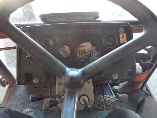

Válasz csoppika #7718. hozzászólásáraVan különbség a régiektől... A 121-es jobbnak tűnik, mint a muszkákon... Nekem néha a lábam is lecsúszik a taposóról...(mivel sima...gondolom gumi volt rajta a múlt században)

Válasz kajszi_71823 #7717. hozzászólásáraNos, mivel 10 kilóval több vagyok , mint az ülés tervezett teherbírása, így lehet kissé alacsonyan ülök, pedig a magasságom megvan(180)... Ha közelebb állítom az ülést , esetleg a térdemmel el találom fordítani a nyúl/béka kapcsolót, mikor dobál az üléssmile sneaky
A nyújtott láb lefeszítve nem túl kényelmes... Nálam a full padlón forog üresen 2000-2100-at a motor, terhelésen 1900-at... (1800-1900-on járatom)

Válasz csoppika #7716. hozzászólásáraHát pedig a Crystalon ritka jol elvan találva a gázpedál állása is, felfogása is. Igaz ez szubjektiv velemeny,

Válasz Sk Laci #7712. hozzászólásáraAnnyi a gondom, hogy minden fordulásnál békát kell kapcsolnom tárcsázásnál, mert kiesek a fülkéből, meg a tárcsa is vagdalódik... Ugye a gázt meg nem lehet 1300 alá engedni nyúlban...
Mondjuk a gázpedál ennél rohadt kényelmetlen...smile sneaky
