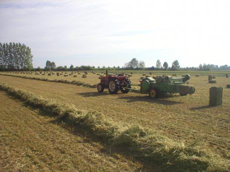

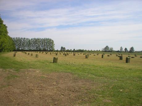

Válasz JAGI #29880. hozzászólásáraJövő héten nekem is báláznom kell, hogy bírta a kiskocka bálázót a traki? hanyadikba húztad milyen tlt fordulaton?
Válasz kovacsnorbi.2005 #29741. hozzászólásáraNekem van eladó 1 éves wirax 135 fűkaszám 260000 Ft-ért 1 év garanciával ha érdekel tel:+36209594168
Válasz JAGI #29880. hozzászólásáraSzia videózni nem szoktál?? Engem érdekelne videó meló közben!!
Válasz JAGI #29880. hozzászólásáraÜdv. Szép munka!
Te kaszáltad, és sodortad is?
Milyen típusú ez a bálázó? Fogyasztásod mennyire jött ki?
Válasz JAGI #29880. hozzászólásáraÜdv!
Azért a fogyasztásra ne panaszkodj. Arra gondolj,hogy össze kellett volna gyüjteni és felrakni....stb. Így könnyebben bánsz vele. Meg a tömörítőt valaminek újra és újra lendületbe kell hozni. Mennyi állat van,hogy ennyi bála kell? De nem a NAV-tól vagyok!
