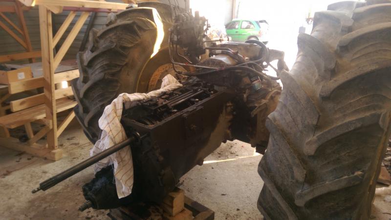

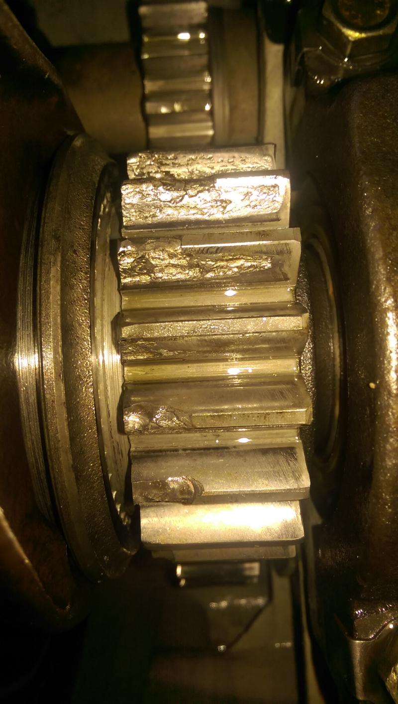

#3643 musits
2017-01-13 20:08:05

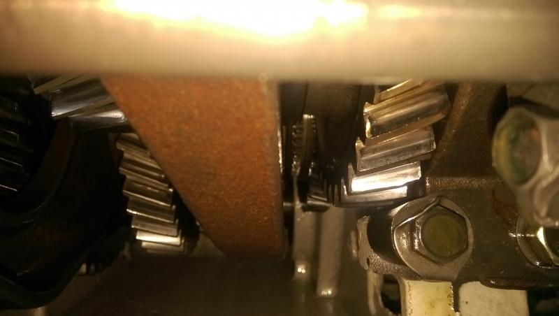

Fogaskerék kicserélve. Váltó kitakarítva. Holnap folytatódik az összerakással. Utána kuplung újracsapágyazása, kuplungtárcsa és kinyomócsapágy cseréje.

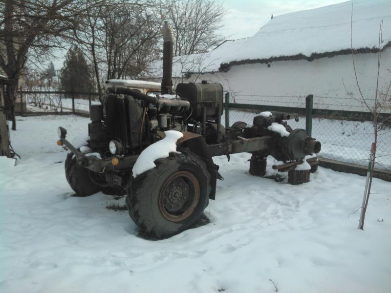

#3634 herry 74
2017-01-11 19:05:08
Válasz musits #3634. hozzászólásáraMég a motort kiszedem az utolso csavarig igy lesz festve ez a nagyfelujitás a-tol zsmile wink-ig
#3633 musits
2017-01-11 18:59:25
Válasz herry 74 #3633. hozzászólásáraEgész jól haladsz vele. Le is lesz festve? smile lol
#3632 herry 74
2017-01-11 18:56:18
Válasz musits #3632. hozzászólásáraJól szétkaptad ha közelebb laknál szivesen segitenék mert most nagyon ráérek sütnénk szalonnát meg innánk a forralt bortsmile winksmile winksmile winkén igy kezdtem a felujitást

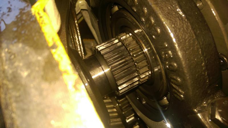

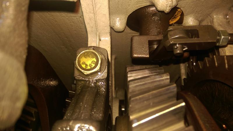

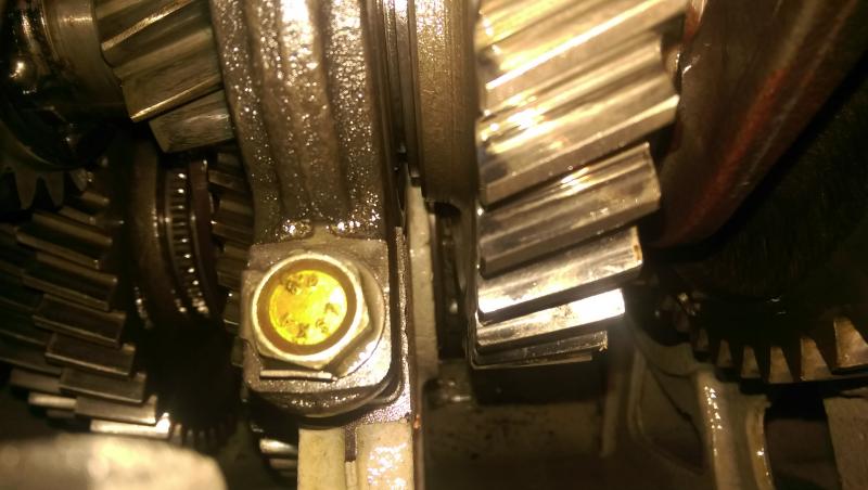

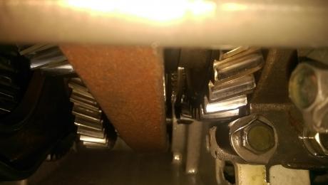

#3631 musits
2017-01-11 18:24:02
És megvan a hiba is. Felső sor utolsó fogaskerék.

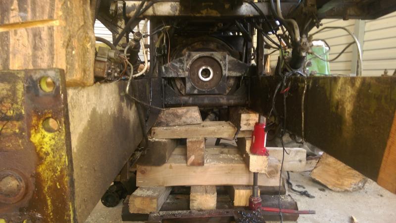

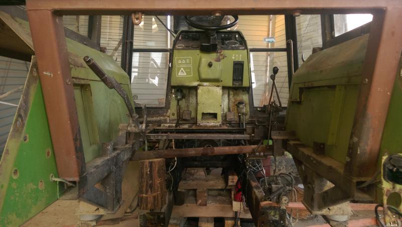

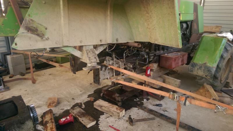

#3630 musits
2017-01-11 18:22:18

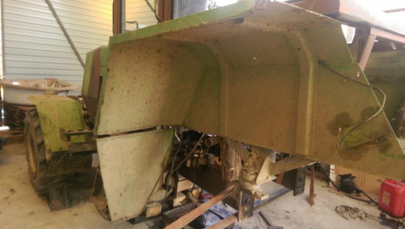

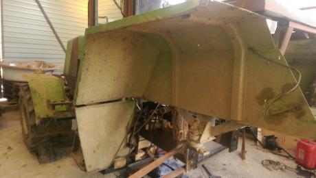

#3629 musits
2017-01-11 18:18:12
Elérkezett a nagyszervíz ideje.
