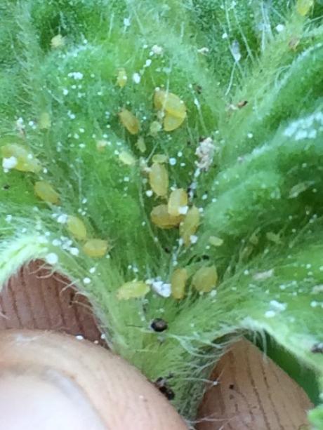

Bár a képen nem látom tisztán, de a sárga tojások sztem katicabogár peték, és azért vannak ott, mert tetves a növény. A tetvek viszont ilyenkor már nem szaporodnak tojással, ezért ha sok a levéltetű akkor azonnal fújni kell. Legalábbis mi így csináljuk :)

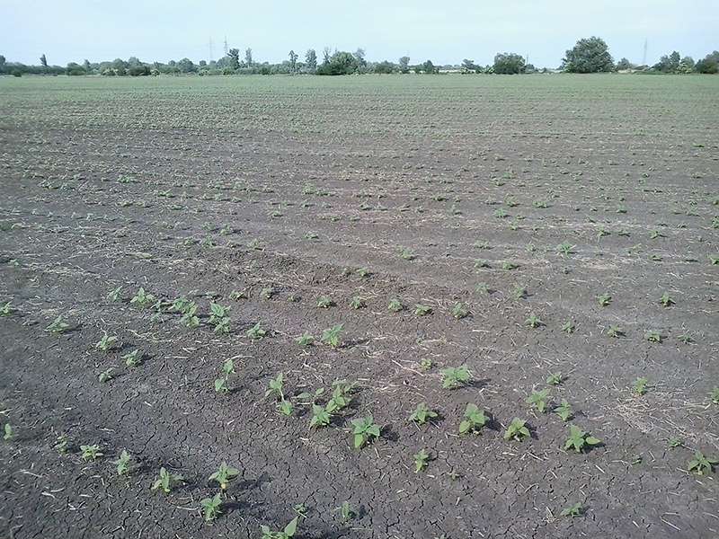

Ezt fejtse meg nekem valaki:
Ugyanonnan fényképeztem csak elfordultam 90 fokkal!
Nagyon ritka valamiért a napra, a vetőgép vetett, nem azzal van a baj, nyúl harapás van benne és drótférget is találtunk! (nem volt talafertőtlenítő szórva). Ez lehetne rá magyarázat, de a forgó sokkal jobb és azt nem tudom miért, terület közepén egy tanya van, körbe fák és minden oldalról sokkal nagyobb is a napra és nincs is olyan ritka!
Miért lehet ez?
(nem sütött a nap a fáktól és a drótféreg fázott?)
Műtrágyát a vetőgéppel szórtunk, tehát még az se lehet hogy a forgó többet kapott! Vegyszert még nem kapott semmit!

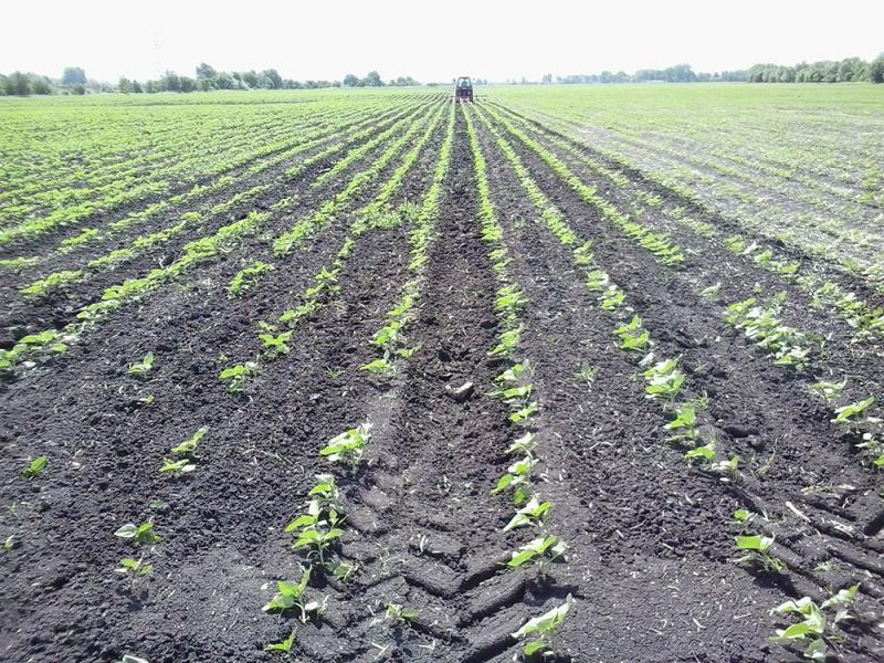

Nem tudom van-e köze hozzá hogy elivetemény őszi árpa + köles volt másodvetésbe! Mintha azokon a táblán ahol nem volt köles kevesebb drótféreg lenne.
Válasz #2920. hozzászólásra
Válasz #2919. hozzászólásra
ez milyen gyakorisággal fordul elő ha a töveket nézed?
Hajjajjj nem szép látvány
Válasz #2915. hozzászólásra
Így talán jobban látszik!

Válasz #2910. hozzászólásra

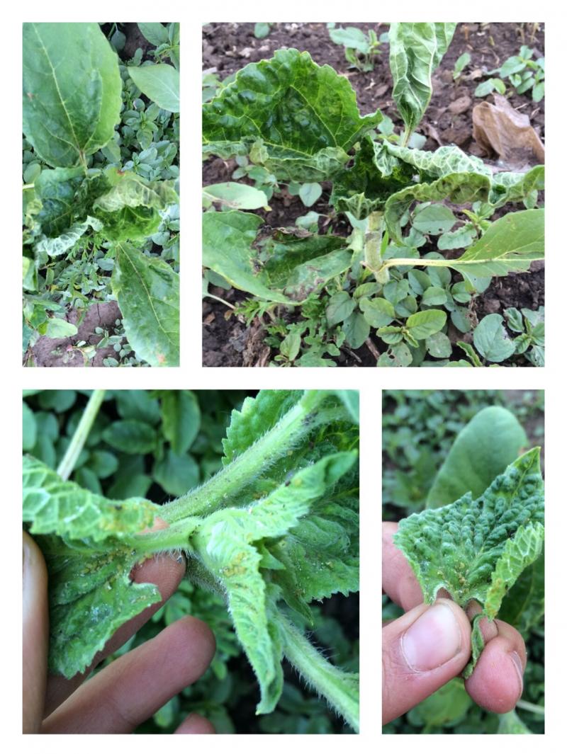

Jah az, a mienk is ilyen...
Ez tetű ugye?
Azért van így összepöndörödve is a levele?
Ez a sárga még csak a tojás nem? Ha majd kikel akkor lehet szórni?

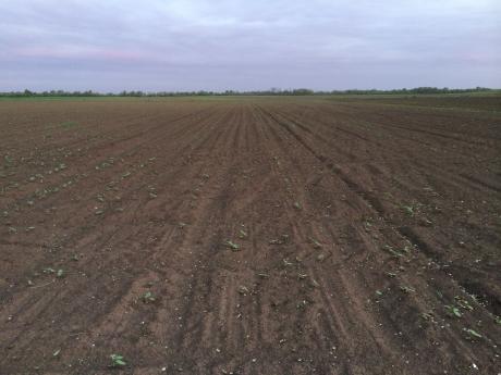

Szép tiszta
Ennyit hagytak a vadak... egyelőre. 15-20% minusz már.

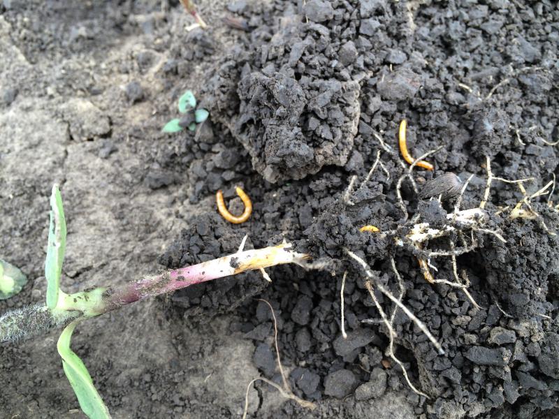

Bújik bele a szárába, sokat pedig még csira korba megevett, csak a napra haját találtuk meg a földbe... :(

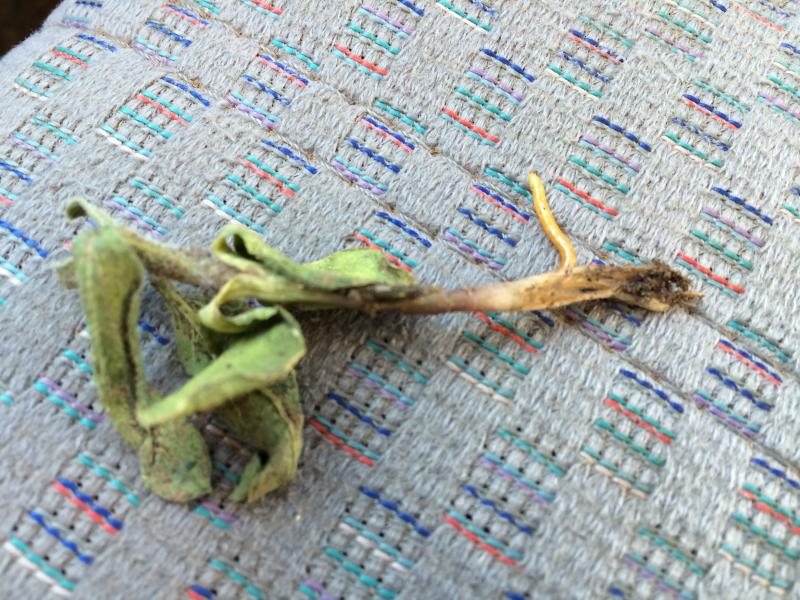

én napra alá soha nem fertőtlenítek sőt kuki alá sem csak akkor ha egymás után jön kétszer a tengeri.. de ilyenem még soha nem volt, igaz akkor szokott lenni ilyen ha pl búza betakarítás után a tarló megnő és nincsen kezelve... szerintem...
A kis rohadék féreg!
Fater spórolásának (talajfertőtlenítőn) az lett a vége hogy 5 ha-t ujra kell vetni tengerivel!

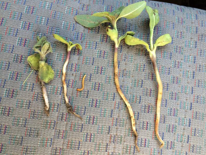

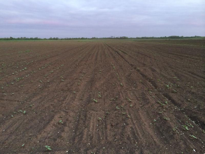

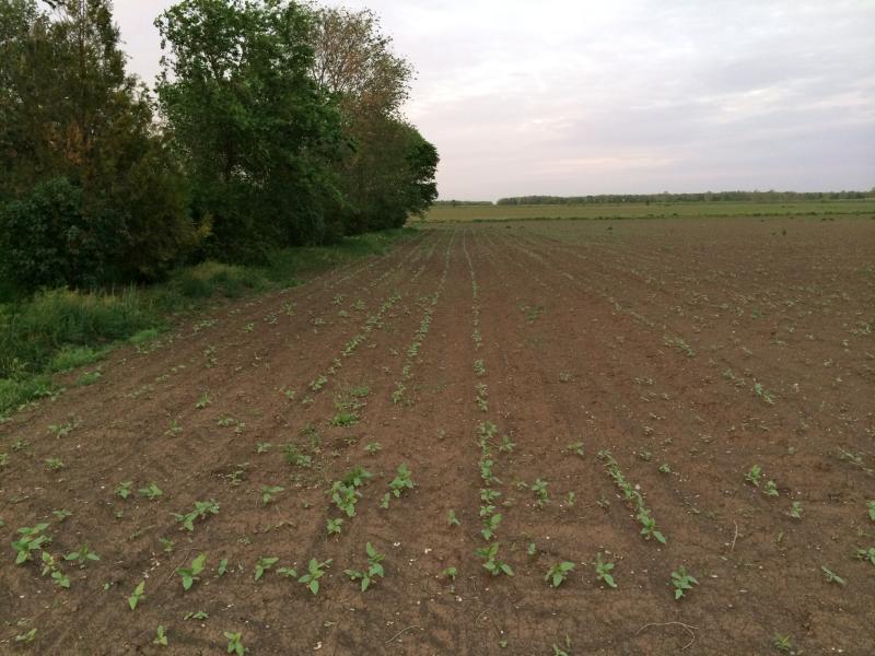

Miért lehet ez?
