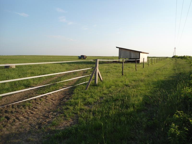

Leírom, hogy az elmult 10 évben mi vált be nekem a kerítéssel kapcsolatban:
A különböző helyeken kapható szalagokat és zsinórokat felejtsd el! Kivéve ha sűrün kell áttelepíteni.
Ha végleges kerítést szeretnénk(zehát nem muszály áttelepíteni vagy lebontani) az alábbi a legjobb megoldás:
A zsinór helyett acélos szőlőhuzalt használjunk, 2,2 mm-es elég. ez kb 10 ft/méter.
Tehenek esetében alulrol nézve 35-35-40 cm-re tegyük a huzalt. A sarokpontoknál andrásokat készítsünk, azokhoz pedig szigetelő tojással rögzítsünk a huzalt.

Most kezdtem bele a húsmarha tartásba és venni akarok villanypásztort valaki aki otthon van ebben a témában segíthetne hogy milyet érdemes megvenni vagy kinek mi vált be.
Kb 1 hektárnyit akarok lekeríteni.

Én is a Gallagher ajánlom, de a horizont is jó.
Ha állandóra telepited akkor 2,2 vagy 2,5 horganyzott acéldrót szigetelövel felrakva, az ilyen olyan turbo madzagok felejtösek. A földelés a legfontosabb 2db 2 méteres vascső a földbe lehetöleg olyan helyen ahol mindig vizes a föld.

Nagyon oda kell figyelni a kerítésre is, amit a villanypásztor adapterrel feszültség alá teszel.
Tarsuk be a villanypásztor adapter telepítési utsításokat!

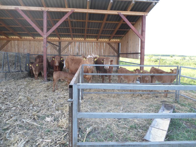

Karámos tartásnál van egy része ami a marha fejek kibújnak, és előttük van egy etetővályú, és szerintem reggel-este 1-1x eteti abraktakarmányt.

középen a bála az árpa szalma csipegetni raktam ki nekik meg hogy legyen hova feküdni....... amugy nem kapnak abrakot mert nincs csak lucerna, széna, kukszár.......sajnos

legelőm nincsen ugyhogy ebben lesznek egész évben és persze meg lehet oldani egész évben hogy kint legyenek csak minimum 1 de inkább 2-3 oldalrol széltől elzárt helyet kell nekik késziteni ebben a karmában voltak kint január végéig most lettek ujra kihozva és a minusz 15 fokot is birták és meg sem látszott rajtuk bátran ajánlom a karámot mi is csak azért vittük be öket mert üszök voltak és elsőnek ellettek és nem kockáztattunk... meg persze méteres trágya volt alattuk......

Szépek a bocik.Nyáron is karámban lesznek vagy legeltetni is fogsz?Szerinted meglehetne oldani 5-6 tehén egész évi tartását karámban?
