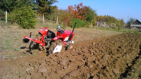

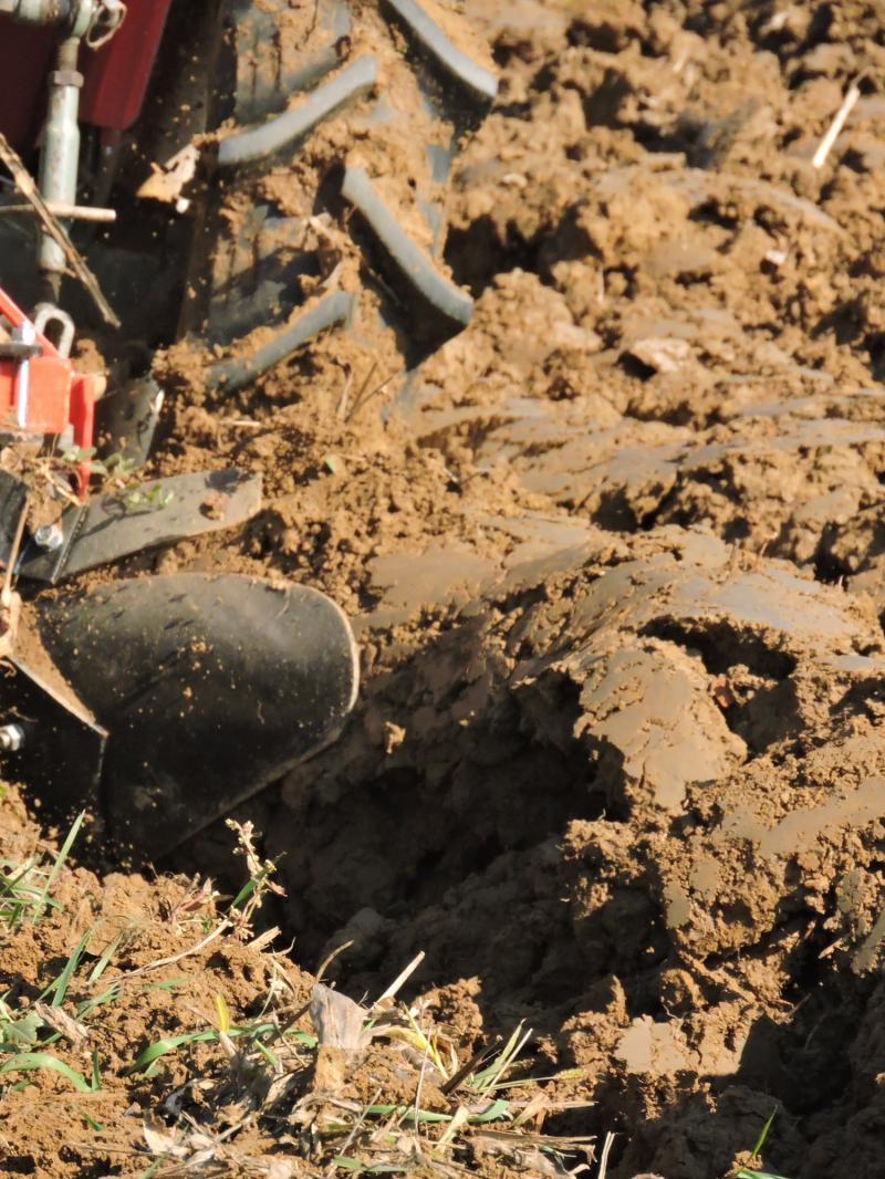

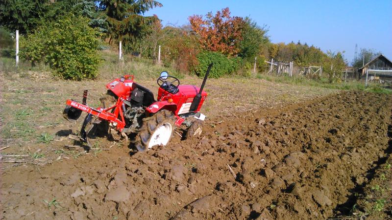

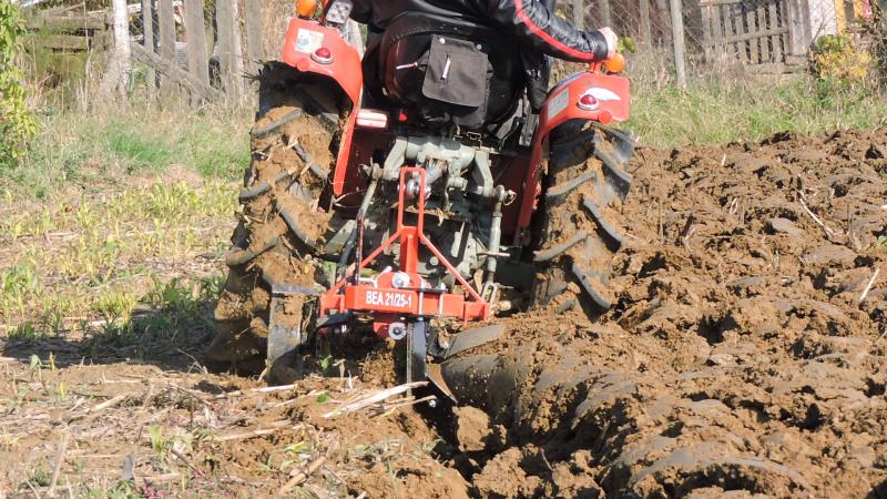

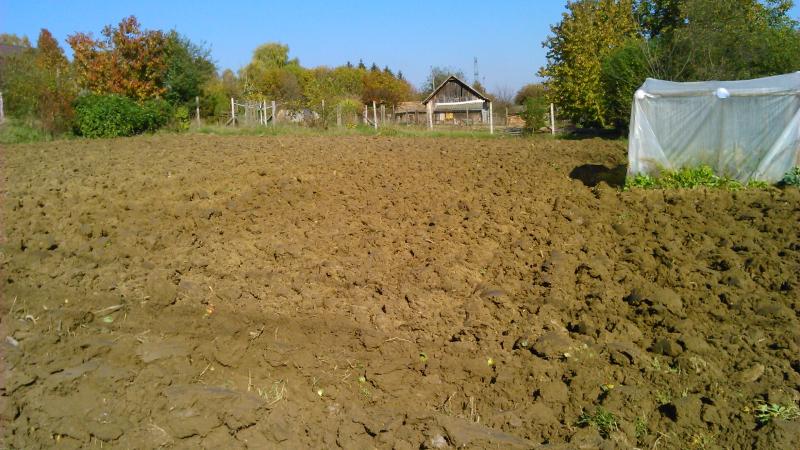

Sziasztok! Egy pár kép a bagodi szögállítós ekéről.A 16 ló itt az agyagban, az egyes ekével dolgozik szépen.Szerintem ez a csavartabb kormánylemez már tényleg szépen forgat,még lassú sebességnél is.Különben a szántás oú. 1-ben történt.Tetszik az eke...smile smile

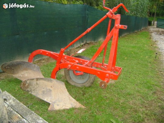

#25766 quonqreet
2015-10-31 20:47:36
Válasz Kismumus74 #25764. hozzászólásáraSejtettem, hogy ez nem annyira kistraktor kategórás eke lesz.

#25764 Kismumus74
2015-10-31 20:18:00
Válasz quonqreet #25763. hozzászólásáraSzia. Elhuzni eltudnád csak szerintem szántani nem tudnál vele.smile surrender viccet félretéve ez elsö ránézésre olyan 25 le körüli kategoria. Persze ez nagyban függ a talajszerkezettöl is. Ha jol gondolom Misinek van hasonlo fogásszélességü ekéje igy ránézésre.
#25763 quonqreet
2015-10-31 20:11:32
Lenne egy kérdésem hozzátok. Egy 16 lovas trakival el bírnám húzni ezt az ekét?
http://www.jofogas.hu/tolna/2_es_zetor_eke_37045687.htm
