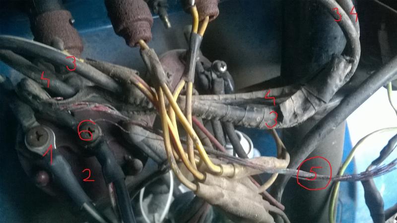

Segííítség.

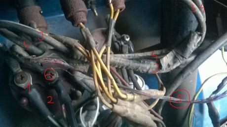

Köszönöm Balunak a segítséget,sikerült kilámpáznom,hogy a gyertyáim jók,csak nem megy el odáig a ménkű!Szétszedtem a nagyon komoly műszerfalamat,és ez fogadott alatta.Elnézést a Móricka rajzért,de ez volt a legegyszerűbb.A 2 szám gyújtás kapcsoló. Az 1 számú sarut már kicseréltem,mert a réginél csak pár szál vezeték tartotta.A 3-4 vezeték megy az izzítószálhoz,ami nincs elégve,mégsem izzik fel! És az 5 számú vezetékről hiányzott a védőburkolat,és eléggé oxidálódott állapotban van.Ki akartam cserélni,de amikor levágtam a szigetelőszalagot akkor vettem észre,hogy ez le volt blankolva kb 15 cm en és csak mellé volt rakva a két izzító kábelnak,és úgy volt összetekerve.Ez a kábel amúgy a 6 os csavarhoz van fogatva.Kérdésem,mi célt szolgál? Ez lehetett a gond?Cseréljem ki egy új vezetékre,de ugyanúgy tegyem vissza ahogyan ez van?

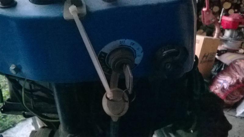

Válasz Balu2 #25680. hozzászólásáraA kulcsot elforgatom izzítás állásba,akkor izzít,csak nem alszik el,és nehezen indul be a gép!Az aksi bírja,pörgeti rendesen.Nálam az indító kapcsolót nem lehet ellenkező irányban elfordítani.Amikor megvettem a gépet akkor még elaludt az izzítás jelző,ez tavaly áprilisban volt.De most már 1-2 hónapja csinálja ezt!Mostanában nem mentem vele sokat.Havonta 2-3 alkalommal.

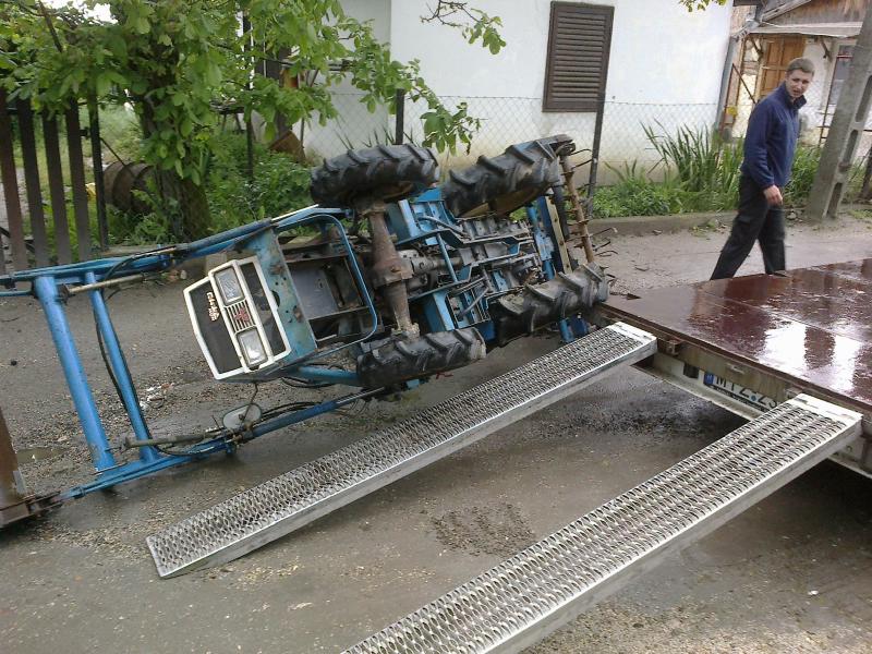

Innen nézve a hátsó nyomtáv sokkal keskenyebbre van állítva,mint az első!Míg az első kerekek felfekszenek a rámpán,addig a hátsók csak félig,és így könnyen lecsúszik,főleg,hogy látom vizes volt a plató is.Az meg ugye nem sokat segít a tapadáson.De az a fontos,hogy neki nem lett baja.
Sziasztok.
Segítséget kérnék!!!
Nincs izzításom!
Nekem két kapcsoló van a gépen 1 gyújtás,és 1 indító.A gyújtás kapcsoló 1 állás izzít,2 állás világítás,3 állás reflektor.A külön kapcsolóval indítom,ami magától visszamegy ha elengedem.
A tünetek a következők.
Izzítok,de nem alszik el az izzítás jelzőm,még sokára sem!És ezt nem most kezdte el csinálni a hidegekben!Indulni -indul,de nehezen.Ha elindult,utána elalszik az izzítás és a töltés jelzőm is.Már egyik ismerősöm mondta,hogy lámpázzam ki,hogy melyik gyertya kap,vagy nem kap ménkűt.De sajnos az elektromossághoz nem nagyon konyítok.Segítene valaki ezen a szegény parasztgyereken,úgy,hogy meg is értsem a dolgot!Köszönöm.A vezetékeket nem láttam megszakadva,de ez nem jelent semmit.

Segííítség.
Válasz puccer #25682. hozzászólásáraA rampa nemes egyszerűséggel kicsúszott a traki alól.
Válasz puccer #25677. hozzászólásáraDe ha gondolod csörgess meg úgy könnyen el tudom magyarázni a kilámpázást.
Válasz Balu2 #25678. hozzászólásáraSzegény gép kapott már rendesen:(
Válasz quonqreet #25673. hozzászólásáraA többiek hátha tanulnak belőle(ha már én nem).Mert ez elég gyorsan megtörténik az ember nem is gondolná menyire!
Válasz puccer #25677. hozzászólásáraA kulcsot izzítás álásba az indító kapcsolót meg visszafele forgatva izzít,elvileg.

Nekem ilyen van a gépen.Most fotóztam reggel a ködben,remélem látszik ami kell.

Sziasztok.
Nincs izzításom!
