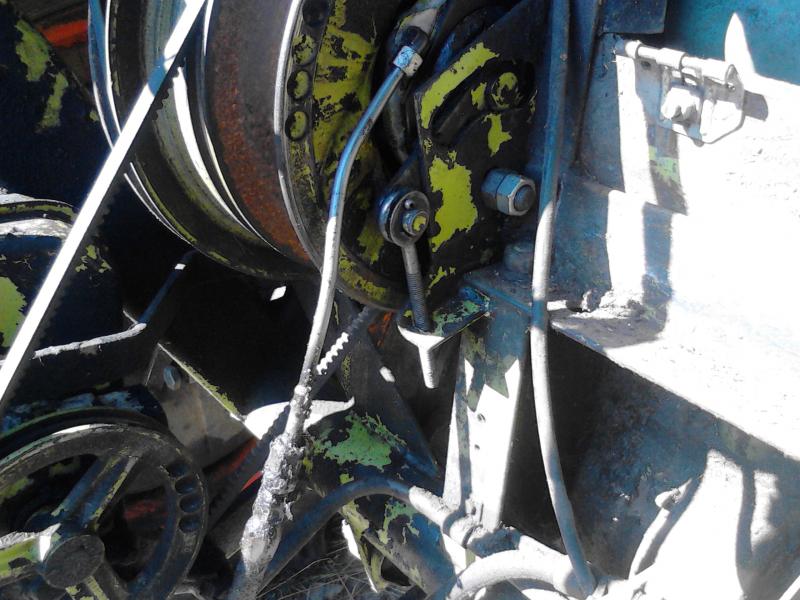

#257 gogo16
2013-09-29 14:28:25
Jó volna de sajna a hoz a fél kombájt le kéne bontani borzalmas hülye tervezés gyakorlatilag egy variátor szíj csere kb egy nap.Egyébként azt sem értem hogy ezen a tengejen van kuplung és a variátor tárcsa ezek lejönnek egybe vagy darabokra kell szedni a kuplungot azzal a ménykü nagy rugóval(hogy rakom össze)ehez a kereket le kelveni na bum,de fék is utban van ez sem nagy történet de ha csak a variátor másik fele felöl lehet kifüzni a szijjat smile cursingAkkor az összes ék szij le még a hajtásé is plusz harom nap hideg éllem.

#255 gogo16
2013-09-29 13:36:12
Na ennek nekifogtam már a fogakat felhegesztettem most majd jön a köszörű csak nem szettem szét hanem levettem a tetejérő a deknit és mint nőgyogyász bűvészkedem az asszony meg tekeri a motort hogy az aktuális fogak függőlegesen álljanak.Akkor az utb 65 azzal a pálca számára céloztál.
#254 jozef19
2013-09-29 13:15:44
Válasz #253. hozzászólásra
Fel kell hegeszteni inverterrel,utána flex..egy darabig elmegy...
#253 gogo16
2013-09-29 12:33:35
Ha ezt kifejtenéd meg köszönömsmile confused
#251 gogo16
2013-09-29 08:30:48
Meglett a hiba oka a variátor tengelyről elfogytak a fogak a 3centi hosszú fogakból ugy 1 centi van meg.Még így is működött csak mivel kis felületen érinkezett az 1es fogaskerékkel két egy mást követő fog sarka letörött igy ha odaér kidobja a fokotatotsmile cryingVárom az olcso megoldás ötleteitsmile wackoKöszönöm
