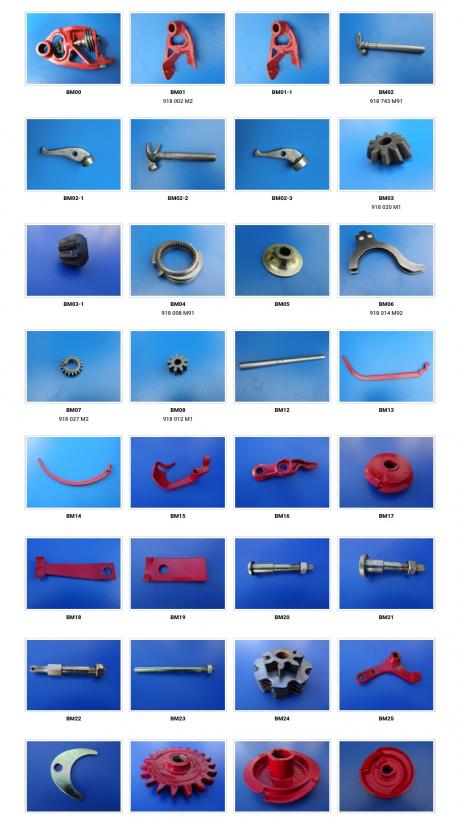

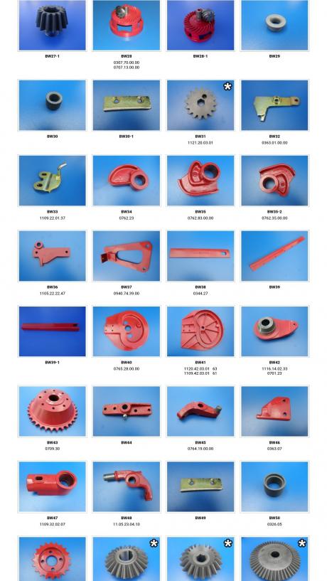

Bálázóalkatrészek eladók! Gyártótól!!
gegem42@gmail.com
+381638371370
Postázás megoldható
