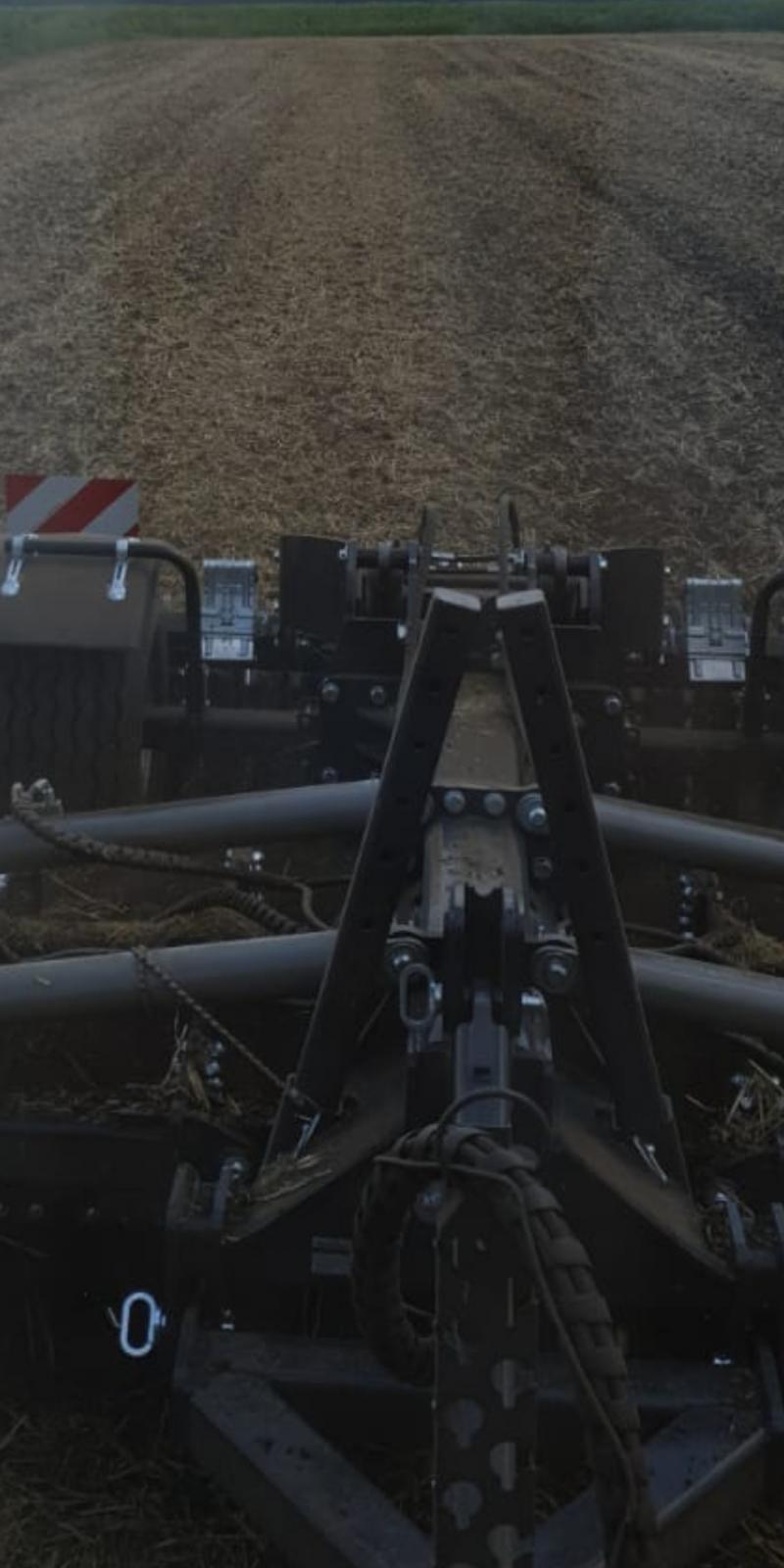

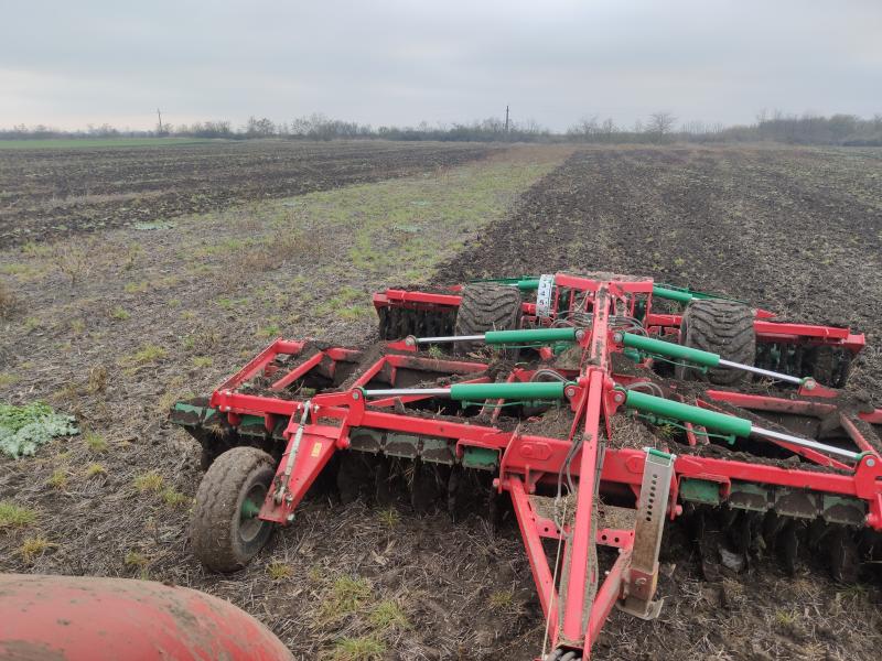

Válasz Gandhy #5389. hozzászólásáraHali. Egy fotót fentről is lőhetnél, a futómű hogy van applikálva a vázhoz...plíz

Sziasztok. Van egy Quivogne rövidtárcsánk. Vetettem tarlóhántás után zöldítést, gyalázatos volt utána a talaj. Amit ih tárcsával húztunk meg azt ezerszer jobb volt vetni. Ez a tárcsa vajon ennyit tud, vagy felhasználó probléma lehet? 610es nagycsipkés lapokkal van szerelve. Üdv

Válasz olasz_kapo #5383. hozzászólásáraHali. A kerék reszről lőhetnel pár fotót, hogyan van a vazra felapplikálva.
Válasz Bárány #5384. hozzászólásáraEz egy picit masfele futomuvel van.
A zoldtragyaszoro csak probara volt. Igy a ekgyurus henger ele szorta a magot. Jovore vetogepet akasztok ra.
Válasz Bárány #5384. hozzászólásáraValószinű mert ez egy 2.70es fügesztett csak opciós vónórúd és kerék munkahengerel.
Válasz olasz_kapo #5383. hozzászólásáraLétezik ehhez még vetőgéptartó is?
