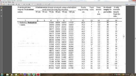

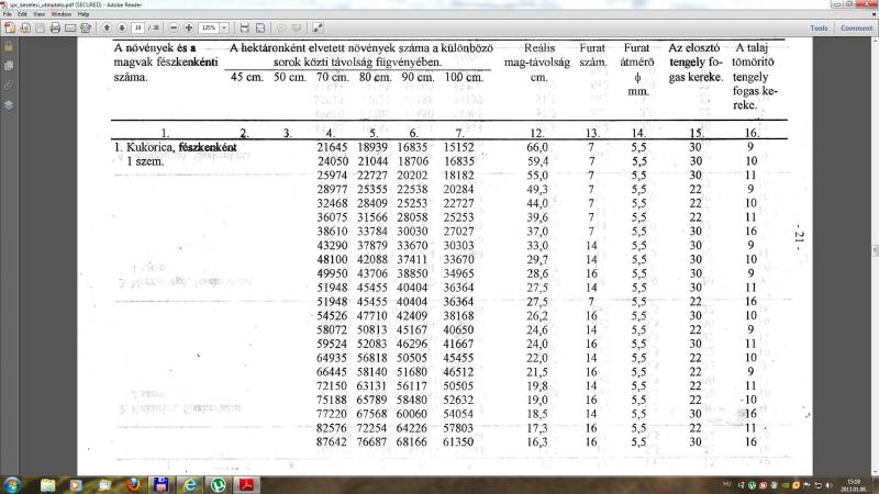

Hanyas láckerék és hány lyuk van a tárcsán? 7-22-9 vagy 30-11?

75ezer szemet vetek en 1 h ba
Válasz #1928. hozzászólásra
Nem a terület nagysága határozza meg a csíraszámot!Inkább a föld minősége!A homokon 45 ezer is elég 1 hektárba!
