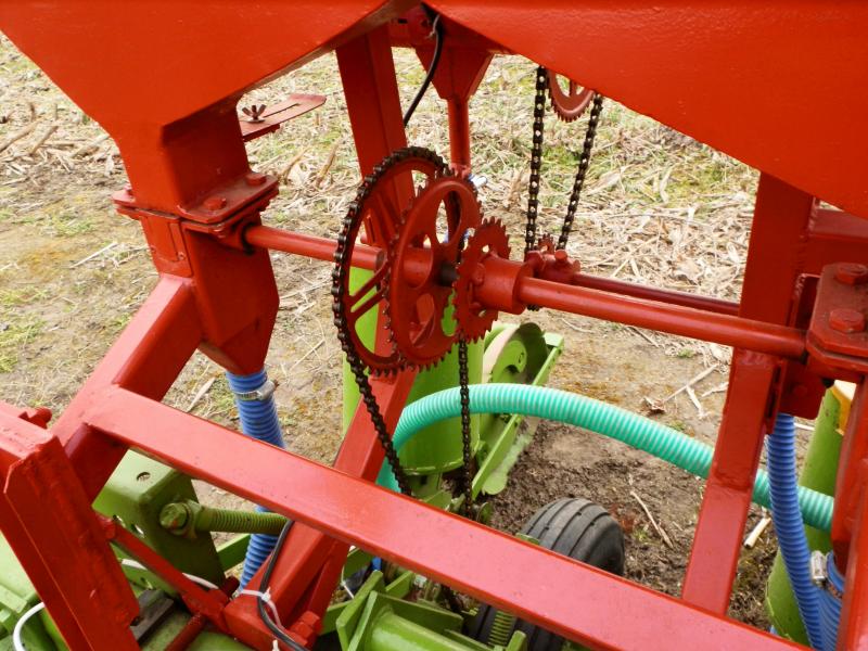

Én 11,22 lánckerék 14furat
Elvileg 67500db szem19.8cm

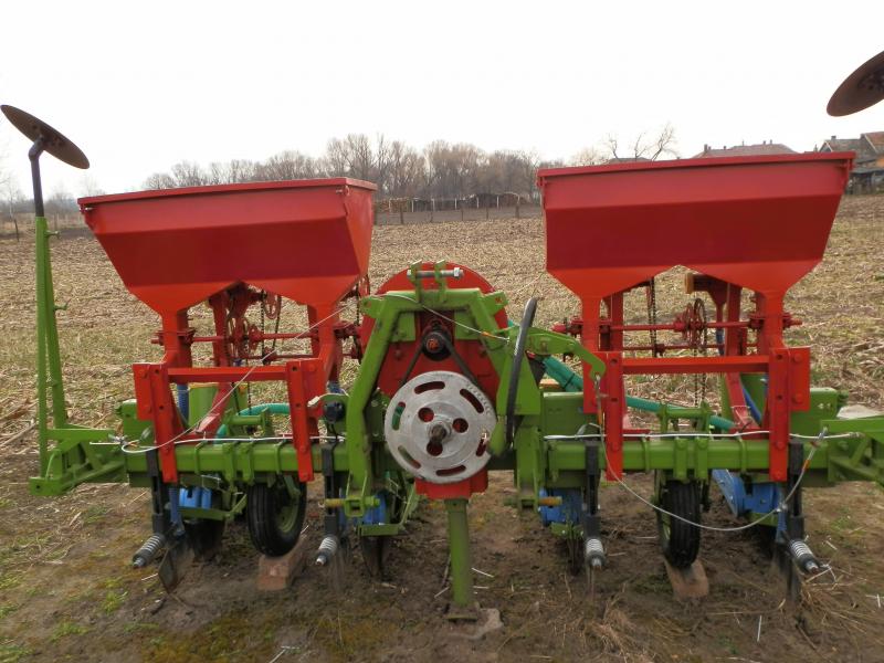

Üdv.mindenkinek. vettem egy spc vetőgépet az volna a kérdésem, van egy ue 28 as gépem és a sor végén mivel hogy megkel állni, benyomom a kuplungot meg ál a gardán és leesik a szem .esetleg ha berakok egy szabadon futós gardánt jó e lenne?

30-11 lánckerék vetötárcsa 14-3mm

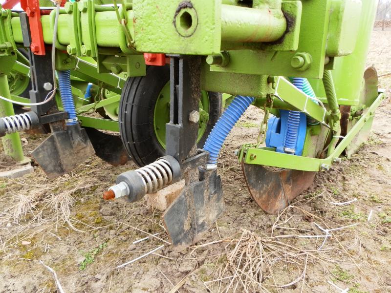

Hello.Ez a sajátom,egy kidobott SPC-6-ból csináltuk.A műtrágyaszórót Fábiánházán vettem, a granlátumszóró egy régi szerkezetből lett átalakitva, a csoroszlyák saját kászités igy hoztuk össze.Most vettem még rá egy VET-4-es vetésellenőrzőt.
Szia.Én ugy oldottam meg,hogy a csoroszlyánál levő válaszfalat/ ahol a mag leesik/kiflexeltűk,mögé kb.2cm-re behegesztettűnk egy ehhez hasonló lemezcsikot,majd a válaszfalat visszahegesztettűk a helyére.Az alsó végét kb. 4cm-rel rövidebbre vágtuk.Fent hegesztettűnk egy csőcsonkot és kész.Igy a granulátum közvetlen a maghoz hullik.Mondjuk eltömődésre hajlamos,ha a gép vissza döccen.Nemrég tettem fel képet a csatlakozás ott látszik.

30-11-14 az 50-52eszem 70cm sortávnál!

Kérném a segitségeteket ebben a témában!
Étkezési forgó fehércsikos csépelös mag egy holdban mennyi kg mag megy bele?
keveslem a mennyiséget
Elöre is köszi
Nem tudjátok ezt a fajta munkagépet ki csinálja és mennyibe kerül?
Mi tartozik bele az árba?
