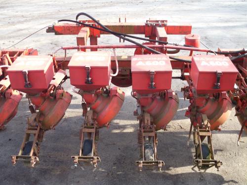

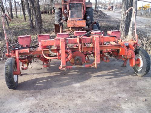

#1177 frici1
2012-01-25 10:28:04
Mikor meghozták németből szétszedtem drazsérozott mag volt beleragadva imitt amott.állítólag valami tanintézet használta.Amúgy 18db madlevezető cső van ami forog (aluminium) felette meg a tárcsa amin 9 luk közte meg egy 1 lukas álló tárcsa.

#1173 frici1
2012-01-25 10:20:10
Az a baj hogy nyomórendszerű a vetőtárcsa meg kb 45 fokos szögben helyezkedik el a magláda alján,ennek furataiba potyog a mag amit egy helyen kiesik és a levegő rásegít.szerintem csak drazsésat tunék vele vetni...

#1171 frici1
2012-01-25 10:13:00
ez a vetőgép az...
