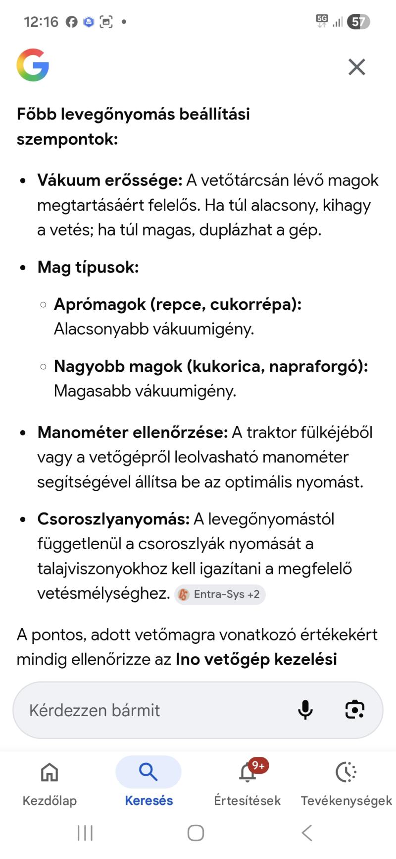

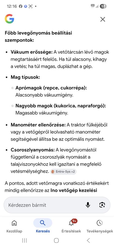

Üdv: 40 éve vetek becker vetőgéppel van tapasztalat. Nemlehet kukorica vetőtárcsával napraforgot.szoját ..stb vetni mert olyan sürü lessz mint a fü akárhogy állitod a levegőt vagy a nortonszekrényt ! Kukoricához is eredetileg 3 vetőtárcs van szemnagysághoz függő,Én a M3 ast használtam általába és ha volt rá lehetőség orsonagyságu kalirált magot kértem /corteva paonir/Tökéletes pontoságu vetés!A legdrágább vetőgépekkel felveszi a versenyt! Naqpraforgónál 2 tárcsa van SB1 SB2 az első nagyszemü étkezésihez a másik olaj-olajsavas napraforgohoz.Sokaknak nincs napraforgó tárcsája azúj meg drága.Két lehetőség van :vagy kiőnteni aluminiumbol /őreg dugattyuk stb/ vagy a kukorica tárcsába hüvelyt késziteni.Jó esztergályos megtudja csinálni. Nekem van egy 6soros beckerem eladó 2Db meg bontott alkatrésznek./Németországból 20éve hoztam soha nem használtam őket 4sorossal vetettem mert a komgbájn-sormüvelő 4 soros.
