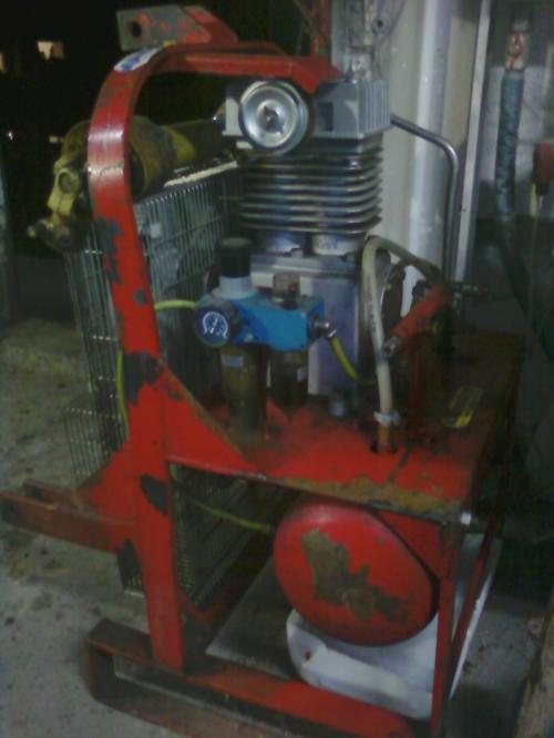

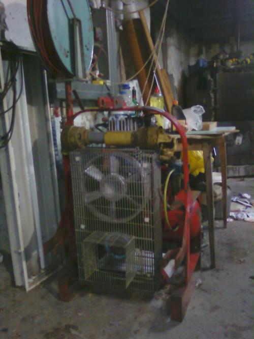

4 éve mikor vettem a levegős ágvágót 1300 euró lett volna hozzá a kompresszor.
Na gondoltam a töredékéből csinálok 1-et.
2 hengeres kompresszor,reduktor olajzó,némi vasanyag,kis eszterga meló,és kész lett.
Azonban mikor 8 bar magassát elérte a levegő nyomása irtózatos zakatolásba kezdett a kardán.
Hamar rájöttünk,hogy kevés a hajtó szíjtárcsa lendülete,ezért ráraktunk 2db Barkas lendkereket.
Tuti lett,szinte nem is lehetett hallani.
Azonban szép lassan megette a reteszeket a váltó primer tengelyében.
Ez a cucc 130e ft volt.
Ma cseréltem a kompresszor tengelyén 1 szimeringet,+ még egy kis eszterga meló van a hajtó tengely szíjtárcsáján.
Válasz #2926. hozzászólásra
És mire fogod használni???viszi a vlagyi???
Válasz #2925. hozzászólásra
Ha le vagy eresztve fél perc alatt 10barra fújlak vazze!!!
Válasz #2924. hozzászólásra
Ez egy kardános kompressor????Atya világ.....
