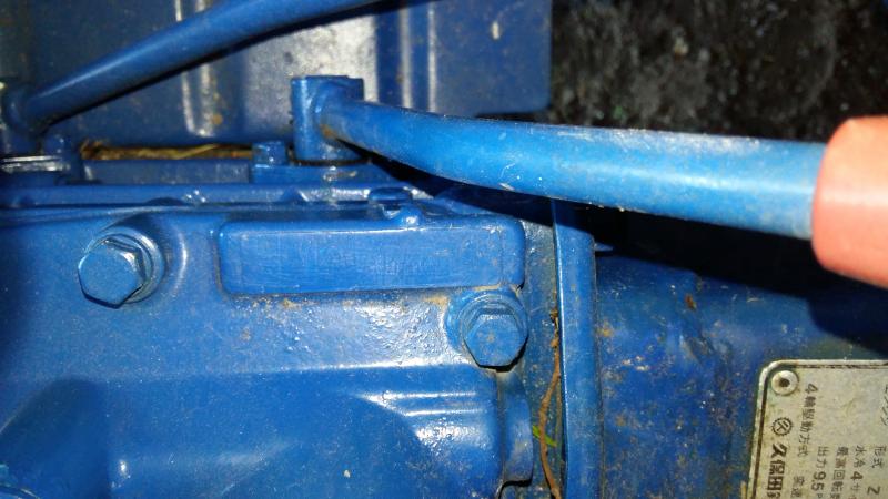

Nem lehet,hogy csak levegős az olaj? Mert ha egy kis idő múlva kisimul állóhelyben akkor biztos mert a víz lenne benne az nem ül ki belőle. Valahol a szívó részen falsot szív. Vagy a vissza folyó cső nem ér bele az olaj szint alá (kevés az olaj)!!!
Válasz csakpeter #32665. hozzászólásáraÜdv.
A hidraulika olajad valószínűleg vizes,le kell cserélni.Nekem mitsum van régebbi típus kb 12l olaj megy bele,én Mol farm jd tettem bele.Nekem nem csak
egy leeresztő csavar van.Van egy egy a hajtásnál is a yanit nem ismerem csak szólok nehogy maradjon a régi olajból.
Üdv nem rég vettem egy yanmar 1300d típusú kistraktort, és az lenne a problémám, hogy leenged a hidraulika. szépen emel de amint abbahagyom az emelést elkezdi leengedni(persze csak ha van rajta talajmaró vagy valamilyen gép). a hidraulika olaj fehéres krémes, kis idő után újra tiszta lesz. Mit lehet vele tenni ilyenkor vagy mi okozhatja ezt a problémát? Váloszakat előre is köszi.

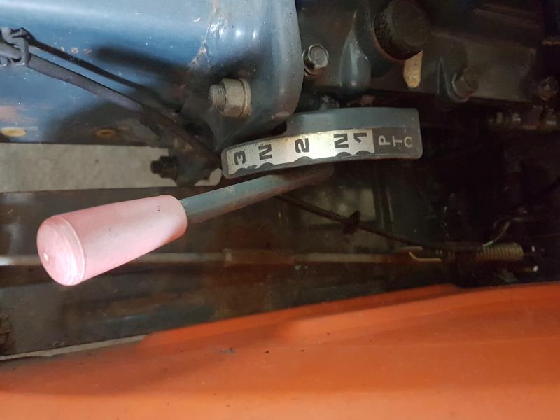

Válasz erdész59 #32659. hozzászólásáraA képen feltűnt hogy még fent van a matricája a kapcsolónak,csak le van festve. Szerintem próbáld meg letisztítani róla a festéket valami oldószerrel,hátha kiderül róla valami.
Válasz erdész59 #32659. hozzászólásáraElvileg a váltó ugyanaz mint az enyém. Gépkönyv,illetve leírás 3 állást ír a tiédhez is. Amit én lejjebb lévő kapcsolónak emlegettem, azon neked a képen van kar is. Keresd meg a Robit vagy a Győzőt,ők szerintem tudnak neked segíteni. Az enyémen 3 fokozat van,köztük 2 üres. Passz,megállt a tudományom.

Köszönöm a választ. Két állású kapcsolója van (illetve három, a középső az üres, de akkor nem forog a kardán.) Alatta én nem láttam másik kapcsolót. Felraktam a képet, a képen a kapcsoló a középső (üres) állásban van.

Biztos hogy csak 2 állása van a kapcsolónak? Én úgy tudom, 3 van neki, 540-860-1000. Lehet valami át van variálva. Ahogy ülsz az ülésben, elvileg balra lent van a kapcsolója. Alatta van még egy kapcsoló, kar nélkül, elvileg az kapcsolja a hasa alatt a kardánt. Viszont ha átvariálják a váltóban a fogaskerekeket, át lehet rakni az alsó kapcsolóra a hátsó kihajtást. Le tudnád fényképezni a kapcsolóját?
