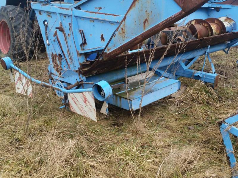

Válasz ÖSzabi #1358. hozzászólásáraLáncok,kanalas,ferdefelhordó, mennyire kinyúlt!Van e rajta lapát,motor.Füstöl e,olajnyomás hidegen 3 óránál kell állni!Motor előre ne legyen meleg!!Kipufogó elárulja!!!Rohadás mentes peremek,magtartály!Vágóasztal kaszasín egyenes legyen!!Gumik!Rázóasztal ne legyen lyukas!!!Alá kell bújni!!Szalmaláda ne legyen felül beszakadozva,csapágyai ne lógjanak!Variátorok stabilan álljanak a tengelyen!Dob szíjtárcsa csapok!Menetvariátort tekerve ne löttyenjen szinte semmit!Rosták állapota!Kb ennyi!!
Válasz ÖSzabi #1359. hozzászólásáraHát sokmindent, hogy valóban rozsdás-e azt majd élőben látod. fontos gyűjtőasztal, lent csigaszekrény, mag- kalászfelhordó házak épsége, magtartály alja. Tengelyeket megmozgatni , csapágyasak-e stb. Meghajtatni a cséplőt, milyen hangja van. Motor könnyen induljon, olaj mennyiség, szín, hidegen kéken füstöl mindegyik utána el kell hagynia. Menjetek vele mindenképp, menet közben sír-e a váltó/ lehajtás... Funkciókat megnézni működnek-e, hidraulika, elektromos rendszer.. Biztos kihagytam sokmindent de egyszer ez jut eszembe.
Úgy néz ki hogy kedden megyünk megnézni ezt az gépezetet. 800eFt ért adja szállítókocsival együtt a kombájnt. Szerintetek? Esetleg 1-2 jó tanács hogy mire figyeljek vagy mit érdemes mindenképp megnézni ami esetleg rossz szokott lenni?
