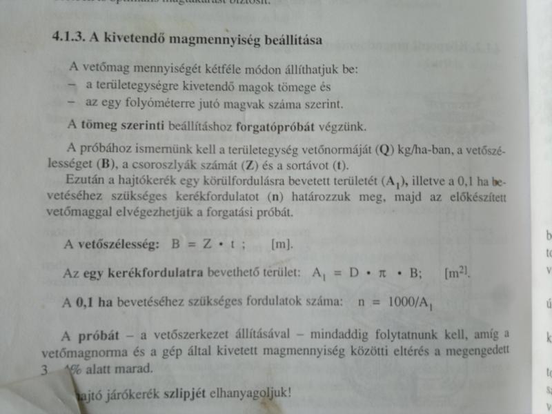

#329 mtz1962
2015-09-27 21:06:11
Válasz bobo77 #327. hozzászólásárabobo77 ez a számítás jó?
#328 bobo77
2015-09-27 18:56:19
bármihez...
#327 bobo77
2015-09-27 18:50:02
Bármilyen vetőgéphez!!!! Minden vetéskor minden maggal új leforgatás!!!!
#326 mtz1962
2015-09-27 16:12:01
Anonimus82 üdvözöllek saxonia 3m 25soros vetőgépem van,csináltam egy olyan vetőmag vetési mérést amit a fórumon olvastam egyik csövet levettem és egy edénybe engedtem a magot amit 46-or letekertem így kijött 0.11deka ezt szoroztam 25-el ezt szoroztam 100-al így kaptam 275kg-ot egy hektárra szerinted igaz ez a mérés?smile confused

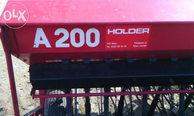

Sziasztok mindenki.
Szeretném megkérdezni,hogy a mechanikus nyomjelzőt mi működteti az A200-on. Ha valakinek esetleg lenne róla fotó azt megköszönném
