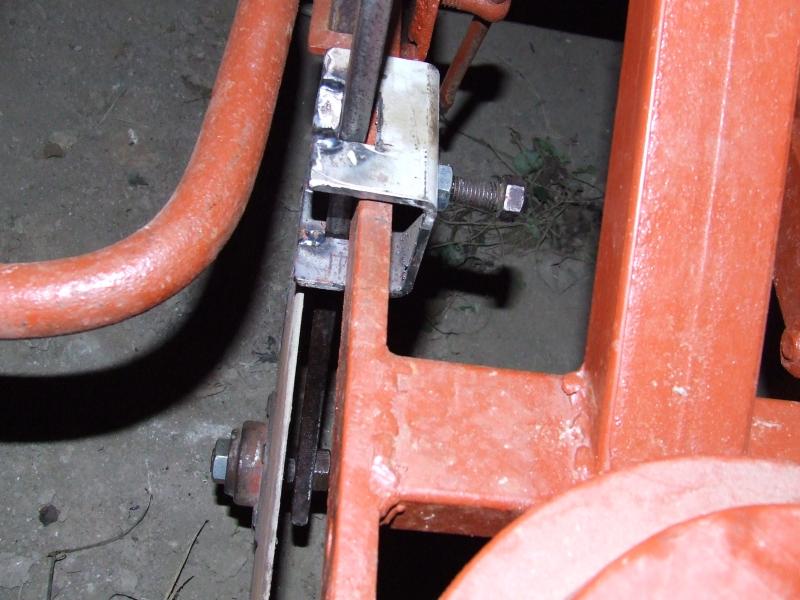

Nem rég raktam fel én is csoroszlyát, de valamiért nem a legjobb lett a felfogatása.
Esetleg tudnál közelebbi és több oldalról képet a felfogatásról?
Megköszönném!
Megköszönném!
Geri

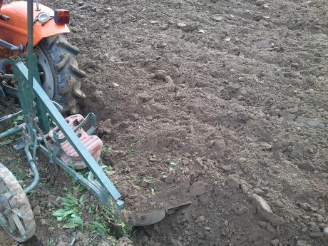

Ma csináltam egy kis tuningot a lovas ekémre.
Kapott egy tárcsás csoroszlyát.
Holnap kiderül hogy szépen vágja-e a barázdafalat.
Bebizonyosodott,hogy két kisebb fejet könnyebb húzni mint egy nagyot.
20 centi mélyen szántva ma,nem is kellett használjam az elsőkerék hajtást.
A súly is ma este került az ekére,hogy hamarabb belemenjen a földbe.

Válasz Kioti #25838. hozzászólásáraKoszonom.A tarcsas csoroszlyat en szereltem fel, vetogep tarcsabol keszult. Sajnos a csapagya nem birja a terhelest valamit ki kell talalnom helyette. A PON25 ekemen is van ilyen tarcsa ott csak egy huvellyel van megoldva de az birja.
Ennek az ekenek magasabb a szara mint PON25-nek es a tarcsat is tavolabbra raktam az eketol igy a lezuzott kukoricaszarat is szepen beforgatja.

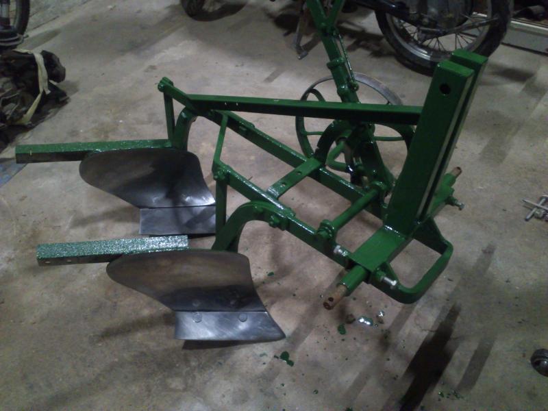

Válasz 76béci #25843. hozzászólásáraÜgyes vagy!
Nagy munka, de megtérül!
Festés előtt mostad, vagy homokfúvással tisztítottad?
száradnak a kiegészítők
És még két kép előtte -utánna

Szépen dolgozik az ekéd. Jó a barázda metsződ, azt már Te szerelted fel rá?
Úgy hallom, hogy a traktor sem erőlködik, majdnem alapjáraton ketyeg.
