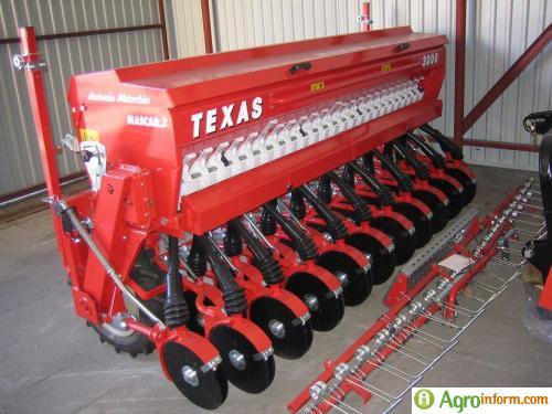

Olyasmi van a Sup-al is hogy rakom föl a magadagoló csövet:( De most néztem a Szagánánál a MASCAR texas nevű vetőgépet és 1,8 misi még mindig

arra, azér 1 misivel v kicsit többel szerintem megéri,ez 15évig vetőgép, meg nincs olyan vele mint a lengyélnél hogy ha úgygondolja magát leesik a cső a magadagolóról felül....

5volt asszem a vetés, gerynek meg az árat nemtom, de egy 3 méteres 3 misi a tárcsás úgytudom, egy lengyel 2misi felett van
