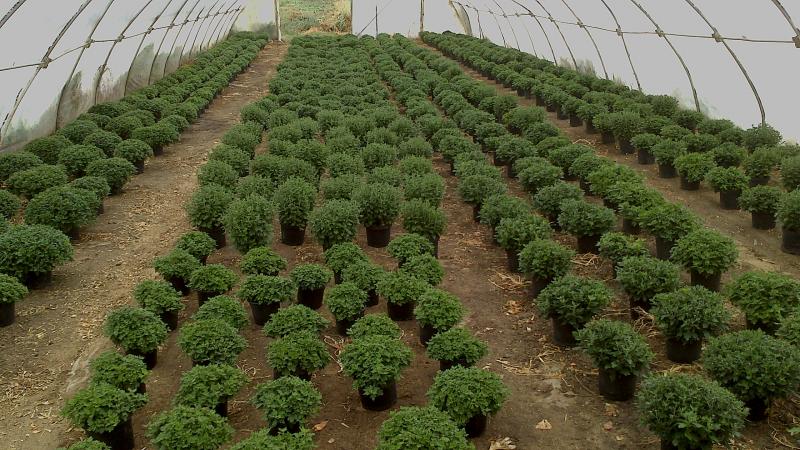

#7 zsoltee83
2012-09-17 11:50:08
így néznek ki az enyémek, elkezdtem behordani fólia alá, ez kb. a negyede.

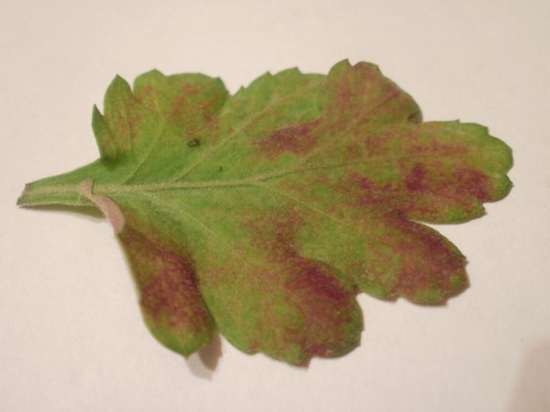

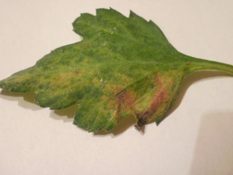

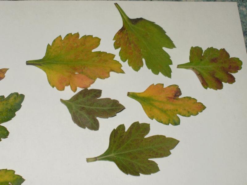

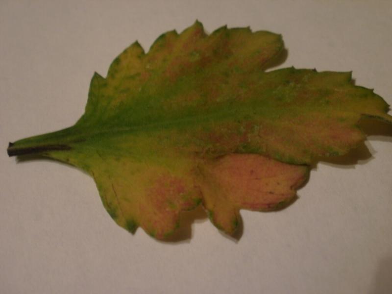

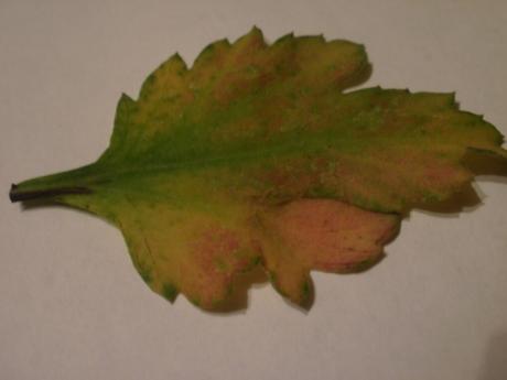

#1 Fatma
2012-09-16 23:07:43
Kérem segítsenek meghatározni, hogy miért néz ki így a cserepes krizantém levele. A növény nagyon szépen fejlődött, majd kétszer lett permetezve Plantafol 5-15-45- tel, brexil combival, és most így néz ki.Alulról felfelé sárgul,kopaszodik, de nagyobb problémát okoz a lilás levél elszíneződés. A növény teteje is lilul... Gondoltam rá, hogy esetleg foszfor vagy magnézium hiány okozhatja... Aki tud kérem segítsen!Beteg levelek
