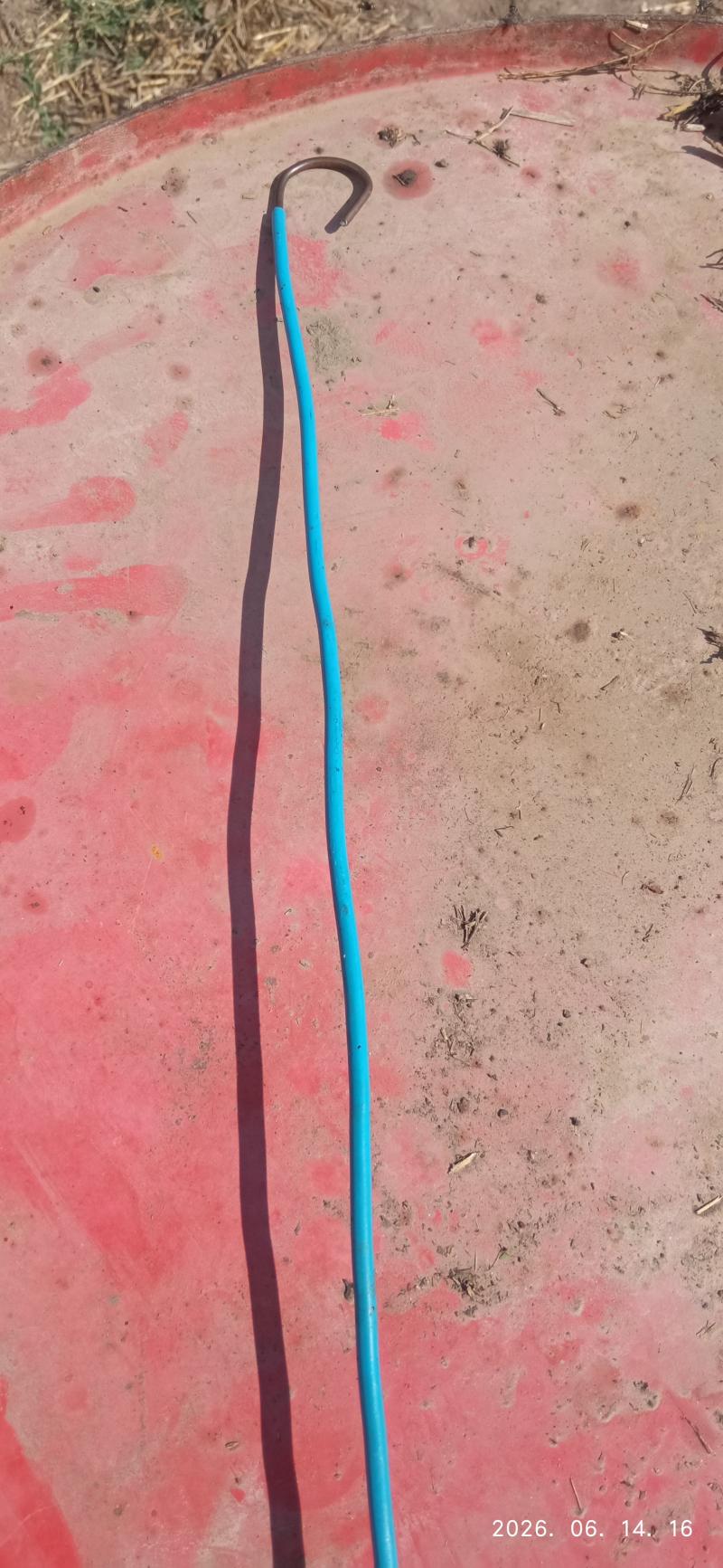

#720 mtz1221
2026-06-15 10:29:48
Válasz .Richard. #719. hozzászólásáraEzzel szoktam, a másik feléről is le van húzva a szigetelés pár centin. Ha 2 centiről oda bac a földnek, akkor jó .
#719 .Richard.
2026-06-14 14:02:43
Válasz mtz1221 #716. hozzászólásáraFogd meg mint irták. Vagy dugj le egy betonvasat,vagy vasvillát, aztán èrtesd mellè kèt milire,ha csattanik, akkor jó. De Ha huzol egy nullás drótot,vagy a földre lekötött egy szálat,ami a jelenlegi drotok között lesz,amiben nincs villany,csak a nulla, akkor ha nekièr a teste mindkettőhöz, akkor meg csapja.

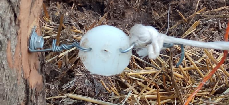

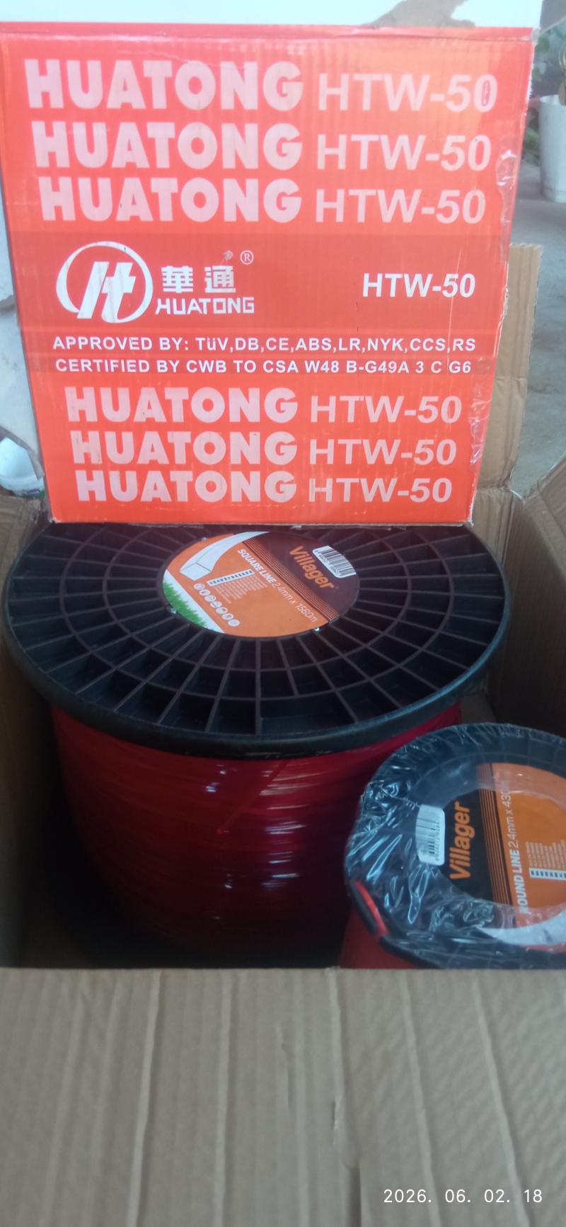

#712 mtz1221
2026-06-13 22:07:42
Hagyományos Co drót nem jó, jól kibactsm magammal. 2 hét alatt ledobta magáról a réz bevonatot, és megrozsdásodott.smile cursing Ha valakinek esetleg lop haver inoxot belőle, azt még megpróbálnám.

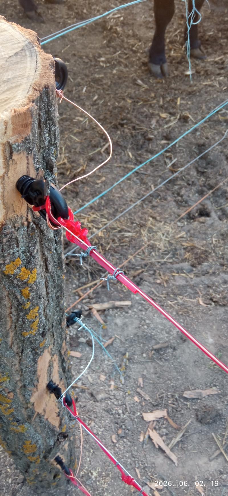

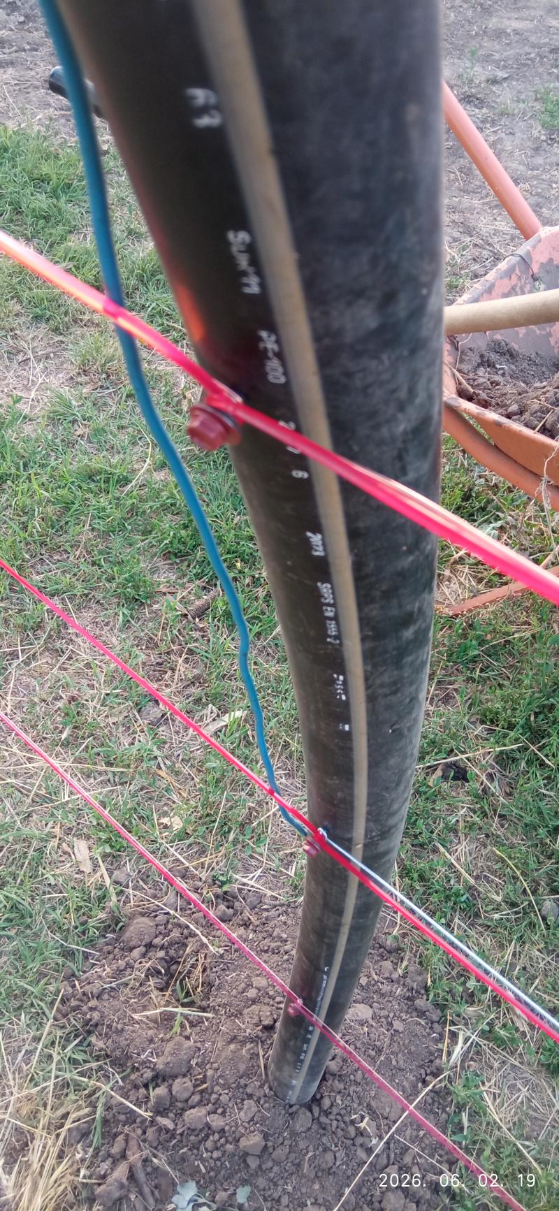

#698 envagyok2
2026-06-02 23:02:09
Válasz mtz1221 #694. hozzászólásárate most látom ezeket a képeket, ik ezek a piros meg zöld szarok? vagy ez villanypásztor szinőr, és mellette kihőztad a cohuzalt is? vagy mit kell ezen látni?
a saorkra meg baszki nem így kötjük fel, van sarokszigetelő, lehet még olcsóbb is mint ez, és biztos nem szakad le, ez a körszigetelő ha nem erősített, akkor ennek ak özepébe nincs U alakba a vas, csak a végénél van, ahol a menet van, annak a máanyag része nem tart így. az agácot meg lekérgwezzük, sokkal tovább tart.

#694 mtz1221
2026-06-02 21:48:21
Válasz envagyok2 #693. hozzászólásáraMivel mérjek, csóró vagyok ? Van 1 méteres falba való 4mm2es rézkábelem, azt szoktam rárakni, ha 2 centiről hangosan szikrázik a földnek, akkor jó.

#691 Mtz..1221
2026-06-02 15:29:20
Válasz envagyok2 #673. hozzászólásáraMennyit eszik az ilyen csomó hurkolód ? Nekem elég lesz egyszerőbben is hurkolni, fele vagy 3ad ekkora erővel. smile sweatdrop
