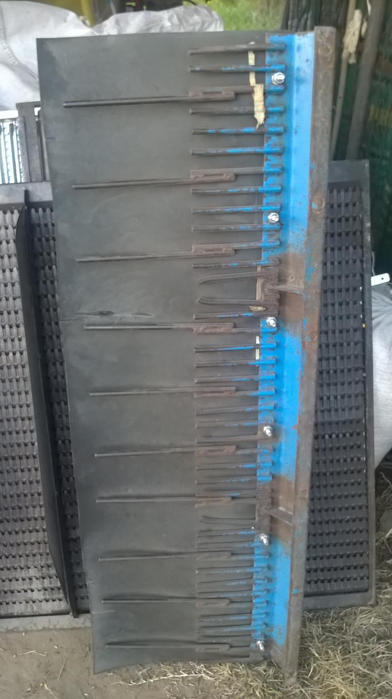

Válasz Kovács István_54957 #6060. hozzászólásáraLátom a képen,hogy ez egy régebbi típusú kosártoldat!! De ez az okostojás bele vahukol a témába! Kóstolgat állandóan! Szóval a rövidebb toldatnál, a láda közé forog a kosártoldatnak,de látom ez hosszabb,szélesebb fajta,ezáltal messzebb,magasabban van a fésű a ládáktól.
Válasz medikus #6051. hozzászólásáraEz a toldat majd 40centis, egy rugalmas műanyag lapot csavaroztam rá, a ládák pont eljárnak alatta, középen látni hogy súrolta az egyik láda fogazata. Hátránya csak annyi hogy mielőtt venném ki a dobkosarat, hátulról be kell mászni és benne le meg felszerelni a toldatot, mondhatom baromira nem kényelmes dolog. Nekünk van 4 felpengézett lánc pluszba azokat cseréljük ki, idén egyik törőhengert is levettük, hogy ne rázza a tányérokat.

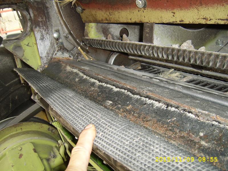

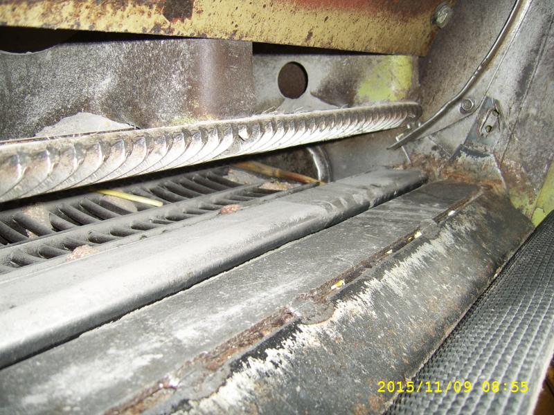

Válasz medikus #6039. hozzászólására Hogy hulljon ki a lom belőle, mondom hogy szezon végére van benne egy csomó csutkadarab por meg szár és levélmaradvány,szerintem emiat még üthet is.
Válasz rsándor #6036. hozzászólásáraIgen,gyártott több féle lemezt.A tiéd biztosan még a domborított,belül távtartóval.Azt még az 512-höz gyártotta.Ezen óvatosan át fér a kezem,pedig nem kicsi!!
Válasz medikus #6035. hozzászólására Neked a doblemezelés meg a verőléc között ekkora hézag van? Nekem szinte semmi meg is szokott rakódni szezon végére a dob belseje.

Válasz Kovács István_54957 #6050. hozzászólásáraigaz nem ennyi toldással de nekem is így van megoldva,szépen rávezeti a ládákra rögtön amit kell és nagyon tisztán arathatunk.
Válasz medikus #6051. hozzászólásáraMost már látom!
Válasz kori01 #6052. hozzászólásáraFelejts már el kisgyerek!Ne kóstolgass állandóan?Utazol rám?Kérdést tettem fel,deNEM NEKED!
Válasz medikus #6051. hozzászólásáraezt szinte gondoltam hogy ilyet szólsz hozzá

Válasz rsándor #6040. hozzászólásáraÍgy biztos hogy nincs benne semmi!Vékony porréteg.
Válasz rsándor #6038. hozzászólásáraMiért?
Válasz medikus #6037. hozzászólására Ha le lesz szerelve letolok belőle egy csíkot gyorsdarabolóval,
