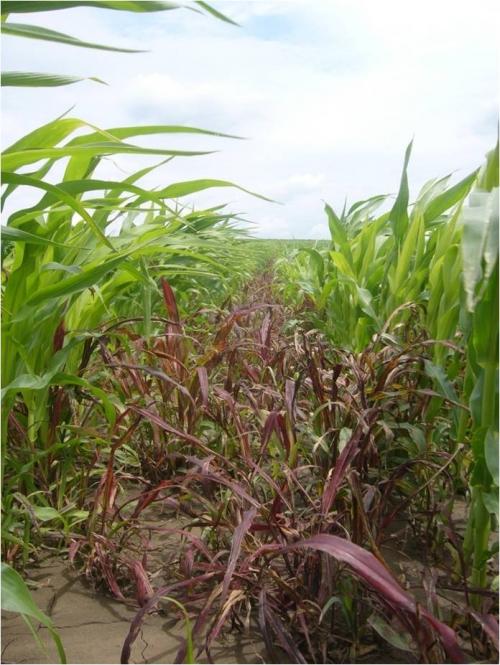

#229 kukaccsosz
2011-12-30 07:36:03
Válasz #219. hozzászólásra
Drenthe ezek Principal Plus Goldos képek ugyan ott néhány nap eltéréssel készültek.
Volt még mellé téve 4 kg/ha amnitrát és kettőslapsugarú fúvókával lett szórva.

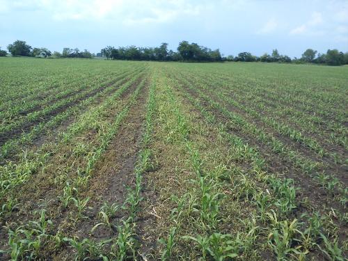

#223 ZZ
2011-12-29 12:48:33

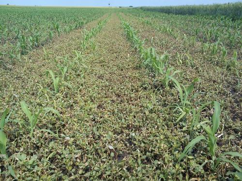

drenthe kért képet a prinipal gold-ról
#221 ZZ
2011-12-29 11:43:01
későn értem oda a gyomírtáshoz, néhol már a kukisor nem volt látható a gyomoktól, de a kép elmond mindent
kár hogy aratáskor nem csináltam képet, szép tiszta volt
#220 ZZ
2011-12-29 11:38:59
tessék
ezt a területet olyan embertől vettem aki nem használ gyomírtót
sztem nem kell leírnom mennyire fertőzött terület
de gyönyörűen tiszta volt aratáskor
#219 drenthe evo
2011-12-29 10:41:15
Valaki tett be idén a Pricipal-ról olyan meg vörösített muharos képet ...
Be mutatná újra ?
Nem te voltál Kukacsősz ?
