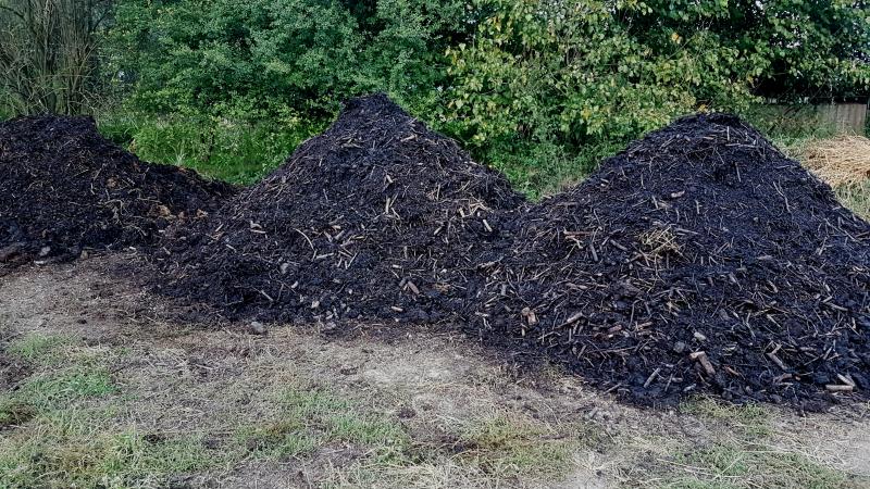

#12 Tom250
2021-12-11 21:23:17
Válasz Filler #11. hozzászólásáraAz a tapasztalatom hogy az első két alkalommal a trágyaszóró olyan szépen átdolgozta/homogenizálta hogy utána már bőven elég volt csak UNHZ-val átrakni.
Ez a kép még szeptemberben készült, ilyen prizmákba raktam.
A kép készülte óta azt hiszem még kétszer vagy háromszor raktam át
Mostanra már gyönyörűen össze van érve.
Kb 4 MBP-nyi nagyon szalmás trágya volt a kiinduló alapanyag, most meg kb 1-re felférne az egész. smile sweatdrop

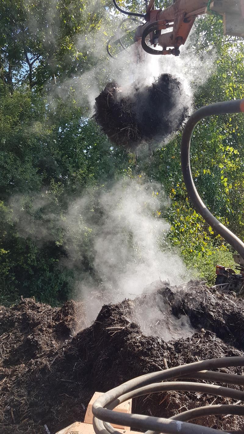

#8 kis Zombi
2021-09-18 12:14:10
Válasz Tom250 #7. hozzászólására65 foknàl forgatni kellene, szerintem naponta kétszer is fel fog menni 65 fokra, de ne legyen igazam.
#7 Tom250
2021-09-17 18:53:49
Végül inkább a forgatásos módszernél döntöttem.
Mitől függ hogy milyen időközönként kell, vagy lehet megforgatni?
Ló és juhtrágya, faaprítékkal összekeverve.
3 napja dolgoztam össze (trágyaszóróra fölpakoltam és kupacokba leszórtam)
3 nap után 70 fokos a belseje.
