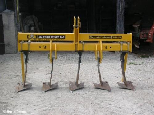

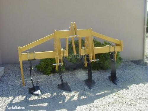

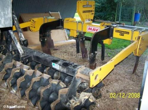

Attól függ, hogy milyen változatról beszélünk.
Normál lazító páros késsel ( 4) terület gazdaságossági számitások miatt jobb lenne, mert ugye 280cm a müvelési szélesség, de mivel, hogy az elülső pároskés, szoritó munkát végez , egymásra dolgoznak a kések, igy inkább a deltavázas 3 késest ajánlom.
Altalajművelés ( 30-50cm max) viszont lehetséges 4 - 5 késesben gondolkodni ( természetesen változtatható fogásszélesség mellett )
Erre példa az Agrisem Combiplow és Cultiplow altalajművelői.
Combiplow 36
Combiplow 35D
Cultiplow 51
