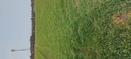

Válasz hegesztocsabi #2270. hozzászólásáraMég a végén megmarad.
Mit számít a meleg meg az eső.

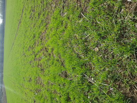

Válasz hegesztocsabi #2270. hozzászólására03 -23 án ilyen volt
ilyen volt
Hát az ennyém ennyit változot

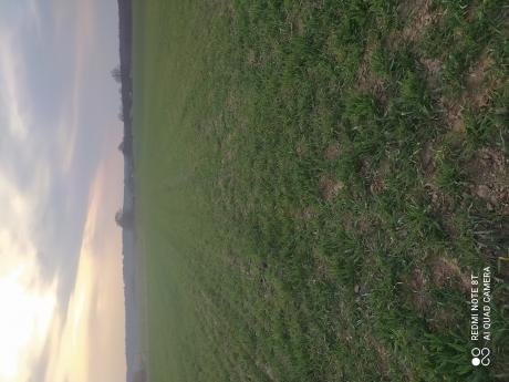

Válasz Apáé #2268. hozzászólásáraTegnap estefelé a csapadék /27+10mm/ után eléggé szépen kezdett zöldülni.
De a reggeli majd -6 fokra eléggé /eltünt/.
Eső előtt kapott 50 kg N/ha pétisó fomrájában ami könnyel felvehető.
Remélem jó egy hét mulva valami javulást láok.
Ha javul akkor kap nitroszolt, de ha nem kukurica megy a helyébe.

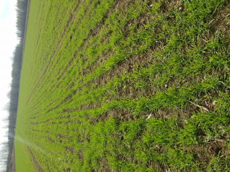

Válasz Sk Laci #2267. hozzászólásáraBe fog bokrosodni gyorsan
Januárban, februárban kikelt őszi árpa sokáig állt 1-2 leveles állapotban a szárazság miatt.
Jelenleg április van és végre megjött a csapadék.
Várható még az említett őszi árpánál bokrosodás, vagy arra már "elvénült" ???

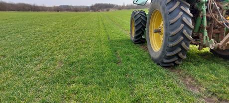

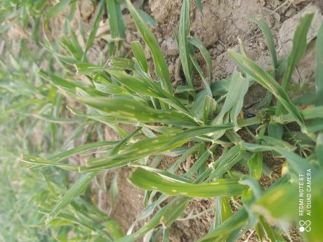

Válasz meszmisi #2265. hozzászólásáraCsak gomba egyenlőre

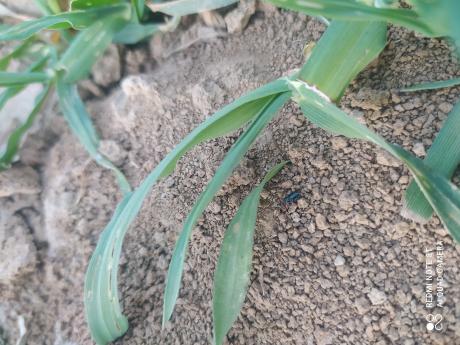

Sziasztok.

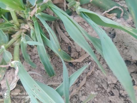

Másnál is vannak bogarak? Tegnap vettem észre szerencse permetezés előtt így kaptak rovarölőt.
Ki mikor kezdi a gomba/rovar ölőzést? Ma szórtam műtrágyát láttam pár árpabogarat rajta. Csütörtöktől eső és fagyok. Utána terveztem fújni.
Mutheten kapott yarat keserűsoval, ma meg egy kis műtrágyát hátha bejön az eső.
