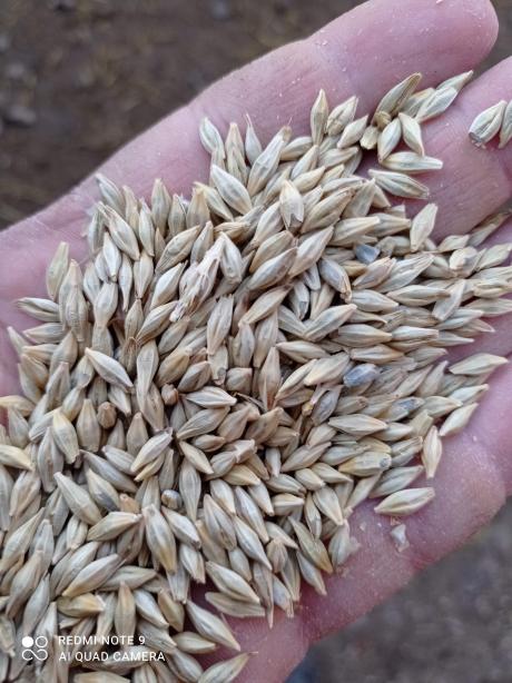

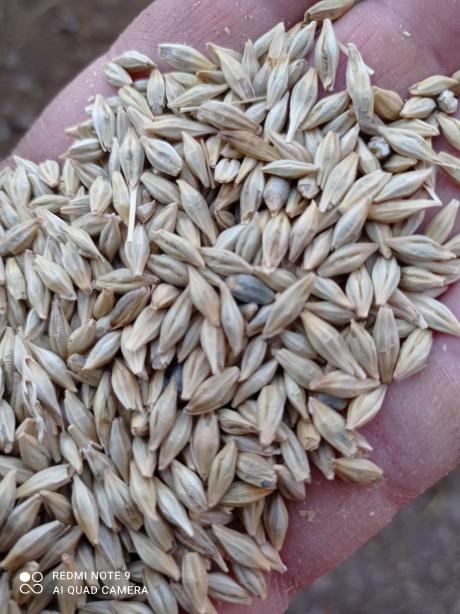

Válasz A.I. #2205. hozzászólásáraLefènykèpeztem, nem tudom mennyire adja vissza a kèp.
Válasz szgyuri82 #2204. hozzászólásáraVizsgáltassad be az árpát.
Bárányoknál a jelenség pár napon belül kezdőd♫tt az árpatakarmány etetése kezdetétől?
Széna zárt helyen van?

Válasz szgyuri82 #2204. hozzászólásáraAnélkül hogy látnám, valamilyen üszögre tippelek, de biztos hogy valami nem oké, főleg ha a jószágok is megbetegedtek!
Nem tudom milyen mennyiségű takarmányról van szó, de egy laborvizsgálat lehet nem ártana, legalább kiderülne mivel is állsz szemben és merre tovább!
Üdv mindenkinek!
Azt mi okozhatja, hogy az árpa szemek elkezdték a"hèjukat" eldobálni és alatta a szem sötèt színű? Szinte az összes szem ilyen.
Valószínűleg toxinos a takarmányom, a bárányaim elkezdtek megbetedni. Van amelyiknél hasmenés, van amelyiknél levertsèg, görcsök. Ekkor kezdtem a takarmányt átnèzni.
Milyen gomba okozhatta?
Mindenesetre tovább nem adom a jószágoknak.

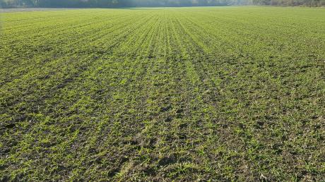

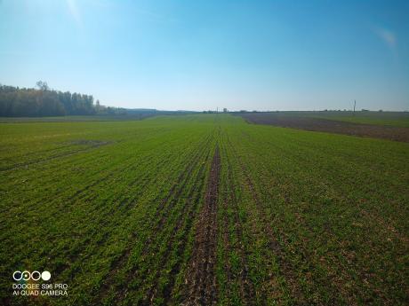

250kg/ha - szeptember vegen vetve
1-2 centis az árpa kivéve a keréknyomban, ott még nem is sorol. Mitől van ez? Ennyivel később kel ki? Hengerezve nem volt, vetés után másnap megázott.

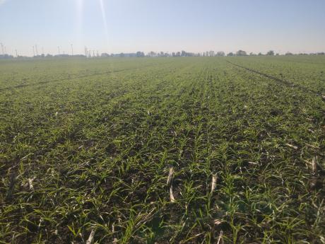

Su ellen, október 5 vetés, + tegnap egy rovarölő
