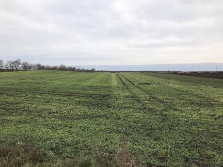

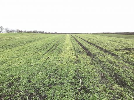

Válasz Gege #905. hozzászólásáraHa nálatok nincs korlátozás, akkor nézd az időjárást, és próbáld eltalálni az utolsó olyan fagyot, ami megbírja a traktort, legyen az januárban vagy februárban.
Válasz Gege #905. hozzászólásáraSzabad de minek ??Ha rájön 2 hónap tél,vagy sok csapadék akkor mi lesz az ureával.Ha úgy érzed hogy nitrogén hiányos akkor meg kell,KAN-al nyomni mikor elkezd élni február végén,vagy március elején.
Az én árpám is sajnos elég sárga nitrogén hiányos..
Hétfőre mond felém fagyokat, majd 10-20ml csapadékot mutat..(elméletben)
Szabad ilyen hama karbamidot szórni rá?
Vagy várjam meg a februárt? SOS...
Tudna valaki valmi okosságot hogy ilyen szabályos sávokban miért sárgult be az árpa? Le 25 napraforgó elővetemény. Leopard volt az egyszikű írtó.Vetés elôtt kapott 200kg 20:20-as mütrágyát.
Válasz rsandor #908. hozzászólásáraŐszi vetésekre február 1, amúgy február 15.
Válasz rsandor #908. hozzászólására02.01-től gabona
többi 02.15-től
Válasz rsandor #908. hozzászólásáraGege vajdasági nálunk nincs lehet-nem lehet.Érdemes e az a kérdés.
Válasz cimbike. #907. hozzászólására Lehet én tudom rosszul de nem febr. 15 előtt tilos ??

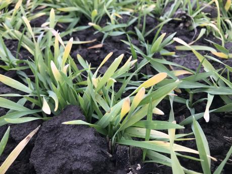

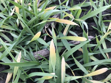

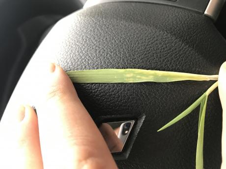

Válasz Gege #905. hozzászólásáraFebruár 1 előtt tilos. Amúgy, a képeken nem látszanak jól a levelek, de inkább gombának tünik.
Válasz decsi #903. hozzászólásárapentozan hatás, nekem is ilyen, majd kap tél végén nitrogént és helyrejön, a közepe zöld az a lényeg.

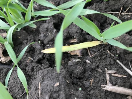

Köszi a válaszokat,remèlem nem lesz gond vele,majd csinálok fotót.Egyébként én a gomba betegségektől tartok,de majd figyelek rá.

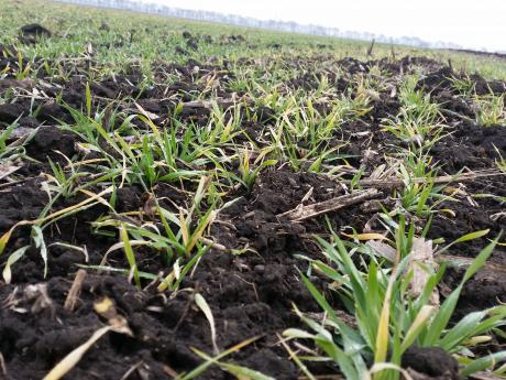

Válasz decsi #893. hozzászólásáraCELES TOP-os és van benne nekem is. Majd csak jön a hidegebb és megáll, remélem.
Több helyen láttam az árpában sárga foltokat!? Rovarölös csávázoszert kapott. Másnál nincs ilyen gond?
