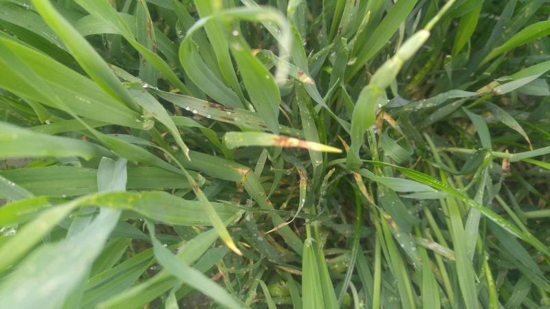

Válasz tibi16 #829. hozzászólásáraHa nincsen betegség, akkor árpánál ajánlanám a viszonylag olcsó Bumper Szupert megosztott kezeléssel 0,5 L/ha, majd 2 hét mulva újból 0,5 L/ha. Szépen rendbetartja az árpát kalászodásig. Karbamidot rakhatsz, mondjuk 15-25 kg/ha, de ez fölé nem mennék. Bumper Szuperral már csináltam ilyen kezelést, bejött. Lehet a 2. kezelésnél megjelennek a "kakasok, lesöpörheted egy menetben valamilyen olcsó piretroiddal. Ha tebuconazol hatóanyagú gombaölőt választasz, azokhoz nem tennék N-t.

Válasz tibi16 #829. hozzászólásáraAz a baj a karbamiddal vízben feloldva, hogy vékonyítja a sejtfalat. S ha ki is nyírod az ott lévő gomba telepeket mert jól sikerül a gomba ölőzés akkor legközelebb egy másik spórának már könnyebb dolga lesz megtelepülnie a növényeden. Korábban, a szárazabb márciusi gyomirtózásnál jobb választás ha nincs valami egyéb tapadás fokozód. Más növénykondícionáló jobb választás, pl amalgerol. /zöldfülű hozzászólás /

Válasz tibi16 #826. hozzászólásáraHalgass Fecora, mert én is azt mondom, hogy fújd le minél eléb. Nem ismerem Magyarországon melyik gombaölő a legjobb ár érték arányban, de a Bayer által forgalmazott Sólyom megfelelne a gyors és hatásos védelemhez gomba ellen. Én is azzal fogok permetezni a búzákat a napokban igaz nálunk Hutton név alatt szalad. A permeteződet meg szereld fel legaláb Airmix légbeszívós fúvókákkal, hogy a szeles időben is tudj permetezni, ha nagyon szorít a "bakancs".

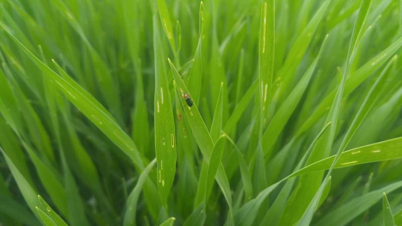

Válasz tibi16 #820. hozzászólásáraBogár ellen még most elég lehet egy piretroid (de ne kínait).
#821 kukaccsosz
2017-04-06 06:46:39
Válasz tibi16 #820. hozzászólásáraÁrpára én csak strobit raknék ha jó az állomány (Acanto plus, Opera new, Amistar xtra stb.)

#819 .Feco.
2017-04-05 21:00:29
Válasz tibi16 #818. hozzászólásáraA Bogár az veressnyaku arpabogar, ennek a lárvája a vetesfeherjto.
Mennyit vársz tőle és mennyi kaját kapott? Ha nagy termést akarsz akkor valamilyen strobit neki, ha közepeset akkor azolt.
#818 tibi16
2017-04-05 20:40:52
Bogarat találtam ma az árpámban, eddig ilyet még nem láttam, kérdés, hogy elég e valami olcsó piretroiddal lefújni vagy valami mással kellene?
1
Sajnos a bogáron kívül betegség is van a növény alján itt ott, erre milyen olcsóbb szert javasoltok?
